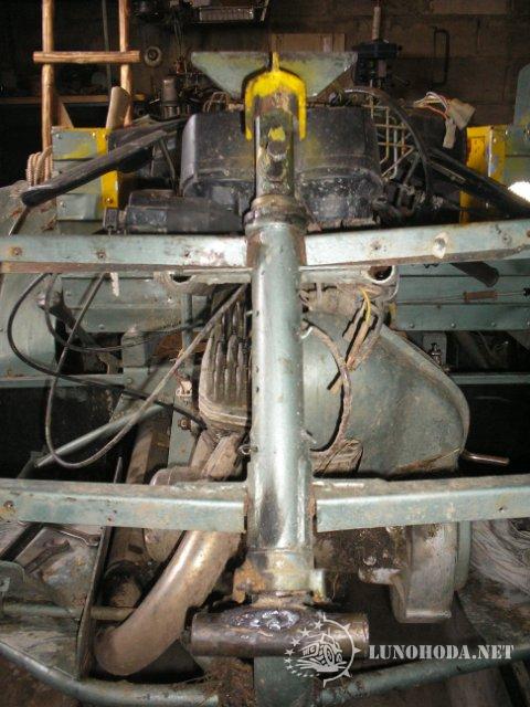

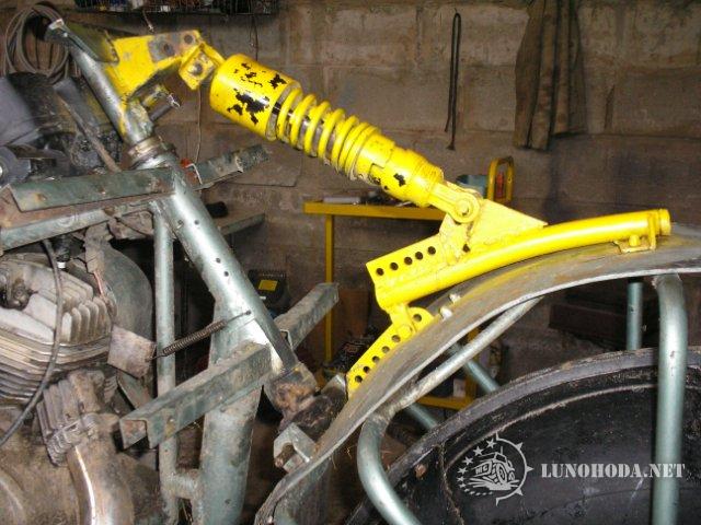

kortaika писал(а):Вилка
http://i078.radikal.ru/0911/a7/3c706102b066.jpg
рулевая колонка усилена так
http://i038.radikal.ru/0911/fb/05d14c7197c1.jpg
родная вилка мотороллера изменена так хвостовик сверху усилен
http://s49.radikal.ru/i125/0911/95/aa17819a46ea.jpg
сверху крепление руля и упор аммортизатора
http://s55.radikal.ru/i150/0911/1b/a654de2d50d7.jpg
аммортизатор установлен - угол опытным путем каждое отверстие проверено в работе-
http://s42.radikal.ru/i098/0911/0d/b513836105c0.jpg
прикрепляем "штатив" для фары и прочее
http://s54.radikal.ru/i145/0911/49/740ebb4febeb.jpg
сборка завершена
http://i055.radikal.ru/0911/27/7e48209819dd.jpg
можно ехать!

Спасибо большое за фотки. А сколько весит вся конструкция и что это за амортизатор?

Alfox писал(а):А сколько весит вся конструкция и что это за амортизатор?
Амортизатор от мотоцикла Урал, один вполне справляется при таком угле установки. на сильных колдобинах пробивает, но его основная задача гасить "расколбас" возникающий при движении накамерах.
Вилка весит совсем немного, весь трёшник кило где то 220-240.
Про расположение головки помню, повернуть лень, двигатель не просит (не греется) обидно только теплый воздух мимо ног пролетает.

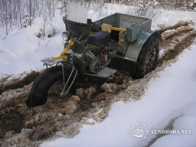

Сегодня лазил по зимнему лесу!!!
А под снегом ...
А в бору красота!
Есть ещё видео, но такое "тяжелое", что ни майлом ни Ю-тубом неодолел..

kortaika На этой фотке вроде каракат "подсел", ты вперёд выехал или только назад смог. Вилка класная [:})
kortaika
Сообщения: 1339
Зарегистрирован: 25 окт 2009, 16:10
Откуда: Республика Коми - Корткерос.
Сообщение kortaika »
Не "подсел", я слез, что бы сфотографировать. Загнал каракат специально,там есть где объехать. Сначала проехал по льду и в проталине провалился. Переднее колесо шло по глубокой колее трелевочника, при этом ломало лед около 5 см.толщиной, протаранил около 20 м, змаесил снег с водой, а потом подумал - зачем издеваться над техникой,ясно что пройдет.
Выехал задним ходом по калее как по рельсам. :ok:
