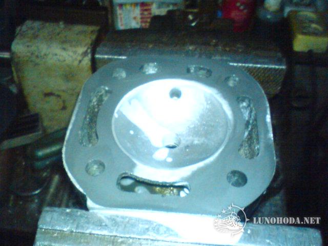

Водрузил цилиндр
Вместо штатной прокладки из асбестовой фуфайки толщиной 1.5мм хотца поставить алюминевую 0.1мм Сказано, сделано
Одел голову, прижал, думаю чичас как компрессию замеряю... Замерял, а.. где бабуля? (с) в смысле компрессия? А ее и нету, в смысле ноль, была бы искра можно было бы в балоне поискать а так...:), пролил соединения маслом, не сопит ничего, но что это за чавкающие звуки из патрубка охлождения? Не уж то дырка? хотя нет, скорее шляпа, вместо головы. Разбираем смотрим что показывает прокладка, действительно шляпа, 0.3мм неплоскость, видимо голова близкий родственник картера, а не шилиндра. Хотя если ставить штатную прокладку-подушку всо будит нормально, но ведь для себя... Хм.. над головой придется поработать головой и руками...
Сначала напильником
Потом шабером
Потом алмазиком на вулканитовой связке
Почти ровная, но всерано лучше перпбздеть, чем обсерениться, смурыгаем дальше. Свободный абразив с алюминием лучше не использовать шкурки если уж ими только качественные иначе шаржирования неизбежать, хоть это и не пара трения.

Ачуметь.... такое ощущение что смотрю рубрику Оч.умелые ручки!! :)
И еще будешь 2 свечи ставить или одну??? можно еще сделать на голове завихряющие каналы это компенсирует кривую продувку....

Свечу одну, но длинную, чтобы искровой промежуток оказался не на наверху у стенки сферы, а на равном расстоянии между поршнем и сферой, дабы отодвинуть предел по детонации. Хотя можно добиться этого же эффекта завихрением, однако возможны проблемы с поджигом.
На заментку Юрий(78rus), после протяжки головы на штатной прокладке, и последующего снятия, голова диформируется по шляпоподобному сценарию, это заложено в ее конструкцию.
