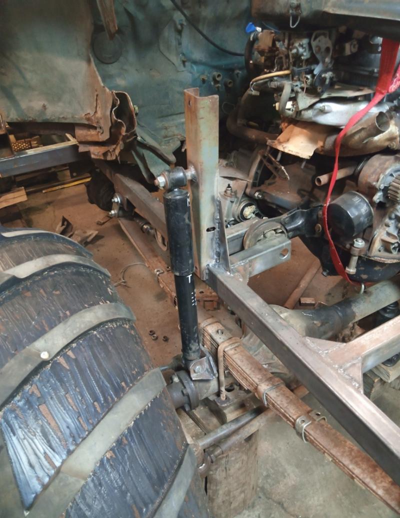

изготовил нижние кронштейны под амортизаторы, теперь ещё раз надо промерить ход подвески и ваять верхний кронштейн.

сваял вот так. самому не особо нравится, но жесткость есть, ходы проверял.
потом уже мысль пришла, надо было в рессорной крышке штырь выбить и такое же ухо прикрутить....

Оси то должны накрест стоять !

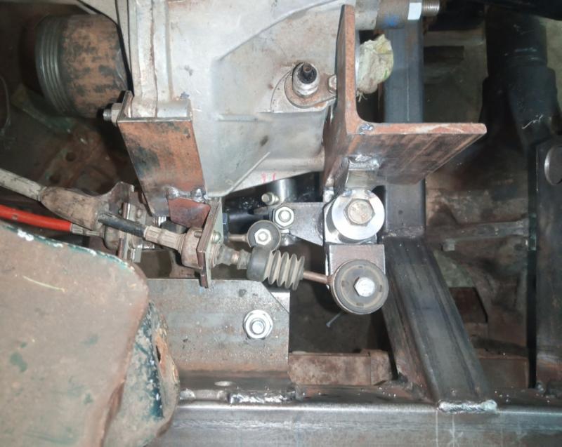

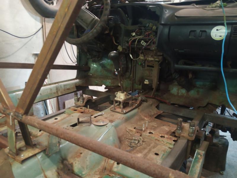

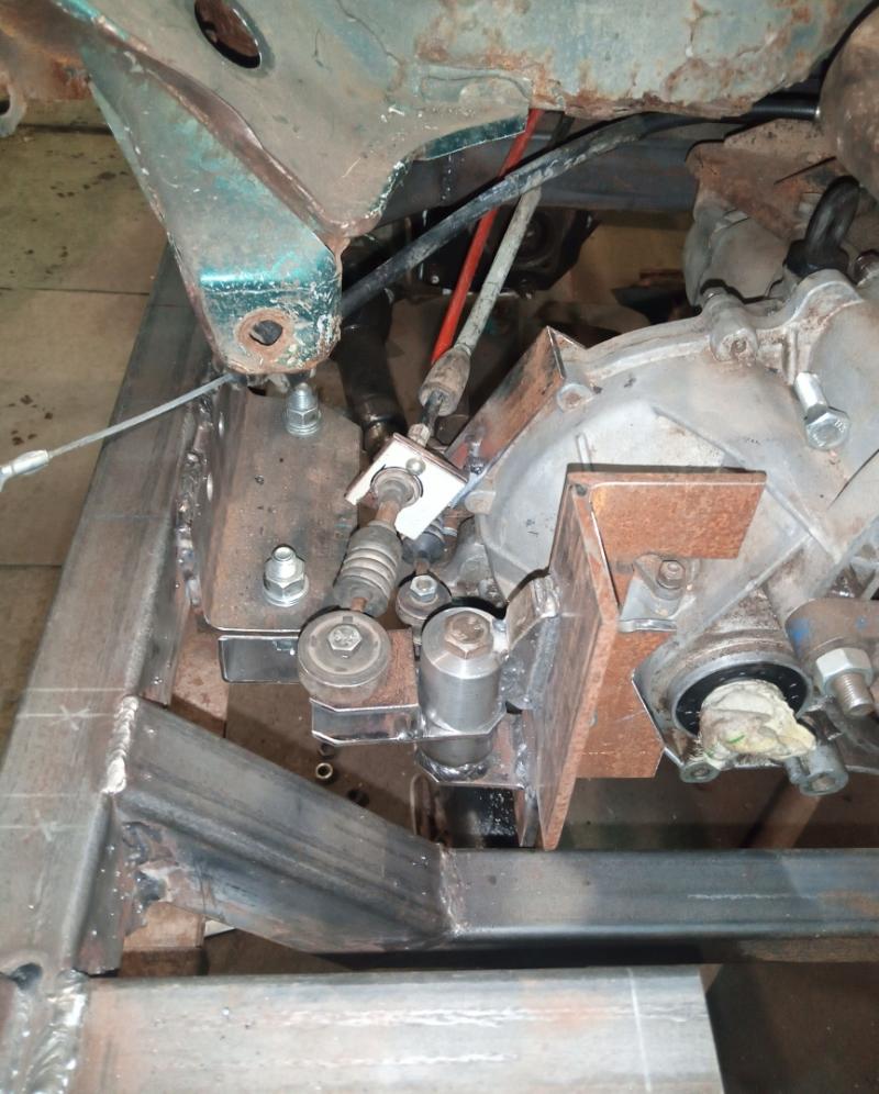

кулиса. со второй попытки получилось)))
алгоритм выбора специально сделал зеркальным, и троса сверху, и заднюю включать от себя, ибо рычаг длиньше и при стандартном режиме выбора был близко к рулю. а пятую включать редко.
