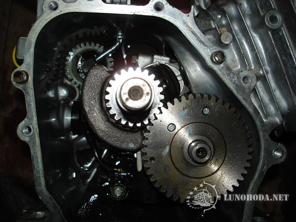

Уважаемые форумчане ! У меня в Honda GX120 выскочил распредвал и теперь не знаю как правильно по меткам его совместить с коленвалом. На шестерне распредвала есть метка в виде углубленной точки, но на шестерне коленвала ничего похожего нет. Кто что посоветует ?

yurecl писал(а):У меня в Honda GX120 выскочил распредвал и теперь не знаю как правильно по меткам его совместить с коленвалом.
Можно по понятиям
КВ в верхнюю м.т. а распредвал на закрытие выпускного и открытие впускного, примерно будет то, что надо, потом можно метку проверить, если рисок нет, то тоже по понятиям. [:})
Если у кого какие соображения есть велком. [:})

Колено в ВМТ, и ловим момент перекрытия клапанов. Выпускной закрывается чуть дальше по углу КВ.

оно то вроде и так. Я так пробовал - тогда метка на шестерне разспредвала почти сходиться с маслоразбрызгивающим штоком на коленвале. Есть на коленвале еще точка краской помеченая. Когда ето совмещаю вроде клапана нормально открываються-закрываються, в нужные моменты. Но как там с зажиганием дело будет - не знаю. Масла пока нет, искры не вижу. И нету 100 % уверености что ето правильно. Завтра еще зафоткаю.

Привет Всем !
Вот как и обещал фото:
В етот момент все клапана закрыты.

На фото на коленвале видна точечка краской обозначена. Может она для совмещения ? Но как ?

Вот в другое место фото залил. Теперь видно ?
