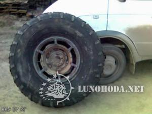

olega писал(а):Диск весит 17кг,покрышка 24,
oleeg писал(а):я вот от лаптежника
Олеги ,растолкуйте у кого какая шина и сколько весит. И диски соответственно. Особенно цельный.

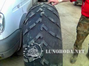

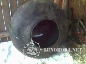

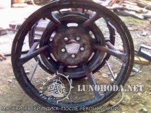

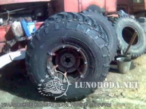

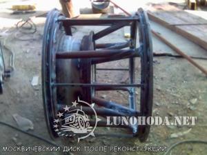

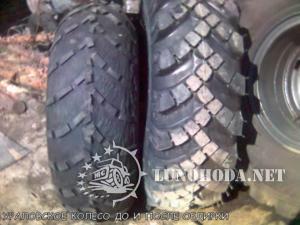

колесо обдирал ураловское 4320,
диск москвичевский,труба 27 и квадратный прут на 8 мм,(на фото выше),все взвешивал на электронных весах.Камера весит 9 кг,тоже ураловская,(я считал что она весит меньше).
Покрышка получилась не толстая всего два корда по бокам,хотя многие пишут,что получается по четыре.По беговой дорожке,четыре слоя,и от посадочного места также,а бока всего два.
Из наружней части больше нравится протектор,а из внутренней,ее прорезиновая оболочка.В дальнейшем планирую из другой покрыки вырезать,трафарет-протектор и натянуть на внутреннюю половинку.

olega писал(а):В дальнейшем планирую из другой покрыки вырезать,трафарет-протектор и натянуть на внутреннюю половинку.
О,я так делал - не айс.

Почему не айс,прыгал из-за редкого протектора,или проворачивало.
Болты крутить ,как ты мне советовал по 72 шт,мне столько не насобирать,а покупать накладно,покрышки дешевле обошлись :)))
ZILBERGILZEN
Сообщения: 592
Зарегистрирован: 06 июл 2008, 19:08
Откуда: ХМАО
Сообщение ZILBERGILZEN »
olega писал(а):Почему не айс,
Потому что диаметр вывернутых потрохов уменьшился ,на милиметры,но уменьшился. И получается бандаж плохо сидит и сам по себе растягивается. И в том виде тяжелое.Я задарил знакомым -не знаю как они там ездят...

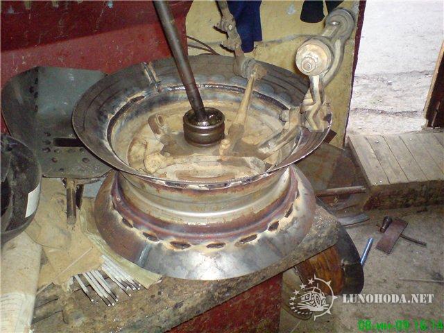

Вот такой диск получился. Вес -18кг. Ширина - 31 см.
Посадочные кольца от дисков ГАЗ-53, толстоват металл, к сожелению,
но других вариантов нет. Внутренний диск от ГАЗ-24.

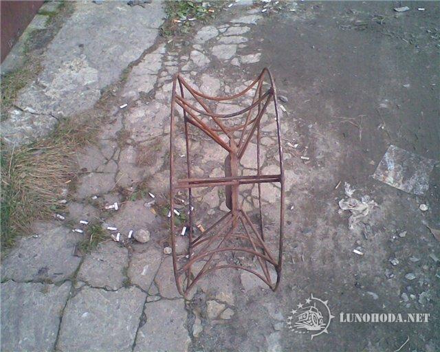

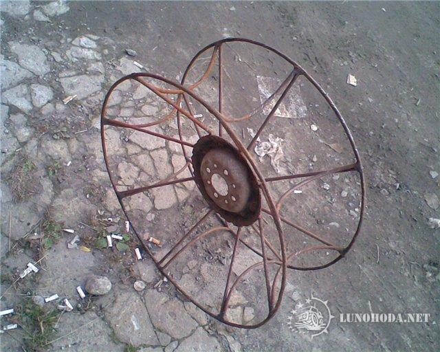

Хоть и не для ободраной покрышки, но всё равно покажу, может кому интересно будет. Гнул на коленке и на глаз без всяких приспособ, при сварке тоже кондукторов не делал.

Rover, а из чего они? не пойму - это труба такая тоненькая? сколько весят?
WadeRover
Сообщения: 211
Зарегистрирован: 29 авг 2009, 20:53
Откуда: Мурманская обл г. Апатиты
Сообщение WadeRover »
Это не труба, а пруток Ф10 мм.
Вес не измерял, ну килограмма 3, может чуть больше.

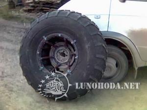

мои новые диски ( извините что не помыл . дома не сижу :))) ) диск весит 13 кг
