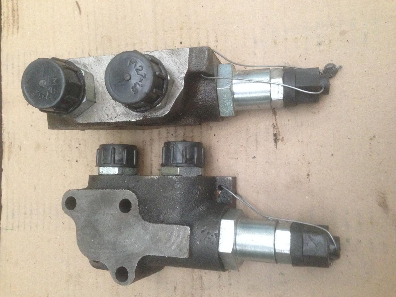

Написал производителю соломономобиляи, он проконсультировал меня ! Действительно на насос дозаторе нет сбрасывающего клапана , нужно покупать или клапан со сбросом избыточного давления или насос дозатор где есть такой !

Сообщение logza »
Максим Баланчук писал(а): 05 ноя 2022, 10:04 Какой разгрузочный клапан поставить , куда его поставить ,
С насосом НШ ставится предохранительный клапан типа такого или такого

Сообщение диэлектрик »
Максим Баланчук писал(а): 06 ноя 2022, 01:23 Написал производителю соломономобиляи, он проконсультировал меня ! Действительно на насос дозаторе нет сбрасывающего клапана , нужно покупать или клапан со сбросом избыточного давления или насос дозатор где есть такой !
Белорускин (от трактора МТЗ). Дёшево и сердито.
