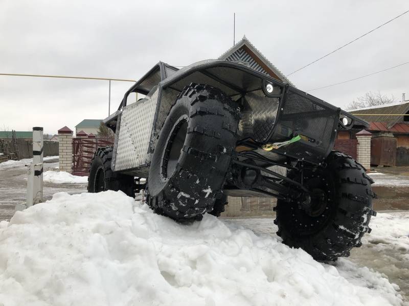

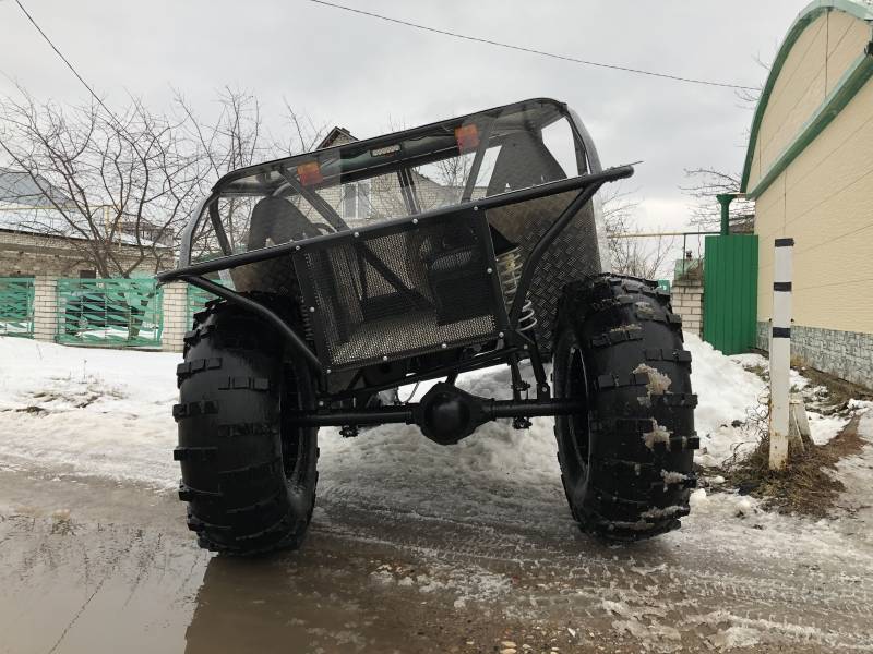

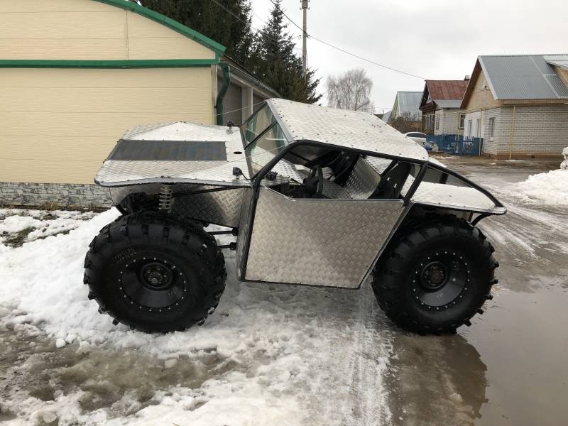

Да, колеса немного маловаты, надо было ОИ-25 брать размером 1200х400. Но слишком большие тоже не нравятся, они тяжелее и сильно увеличивают габариты машины и динамику съедают. Потом с транспортировкой проблемы возникнут, с маневрированием по лесу и на рельефе. У нас это основной критерий проходимости - компактность. В основном у нас заболоченный лес и овраги всякие. Сейчас габариты ДхШхВ 3600х1940х1800. Масса пока не известна, не взвешивал.
Клиренс сейчас на этих колесах 400 мм под редуктором моста.

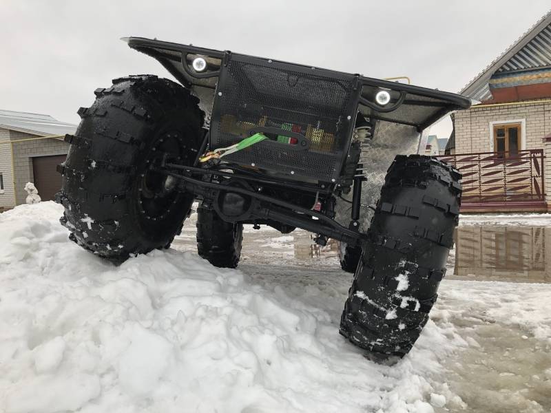

Fuad писал(а): 20 янв 2020, 21:54 Андрей 318, подскажите, сетка закрывающая заднюю часть машины от чего? Спасибо.
Сетка спереди и сзади одинаковая. Это решето промышленного просеивания, перфорированный оцинкованный лист 0.8мм. Их много разных названий, размеров, пропускной способности, рисунка, материала. Я покупал в фирме Перфоград, это российская сетевая организация, есть в крупных городах.
