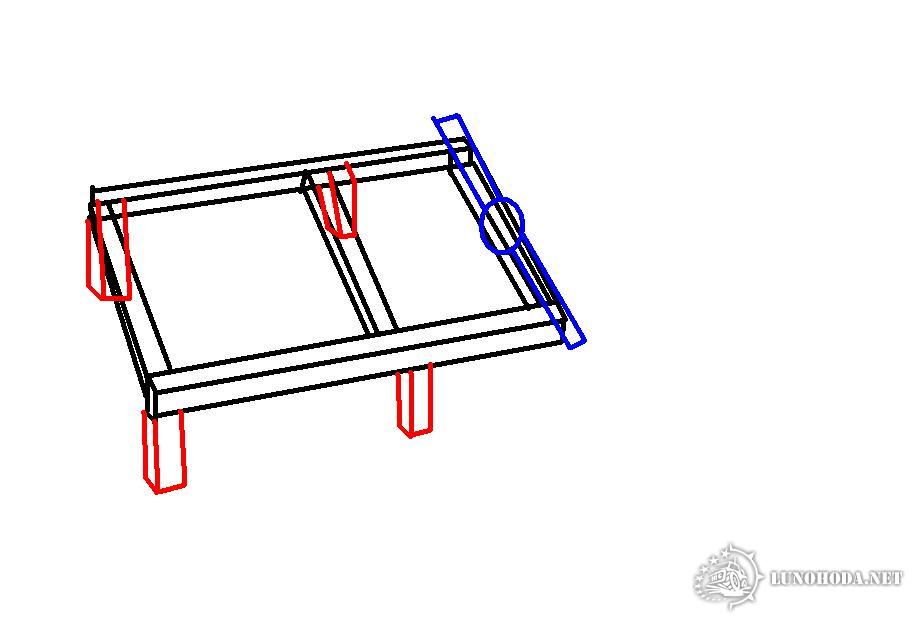

я если честно думал что 60-60-4 будет тока-тока в пору , а тут 40-40 , рама будет одноуровневая , примерно вот такого плана
хочу согласится - в справочниках мы ищем одно - а в итоге для работы покупаем то что есть на базе . :(

mmcl200 писал(а):Раму лучше делать из профиля потоньше, но двух ярусную.
получается только одноярусная , у меня посадка будет как на квадре .

Evgen75mk писал(а): получается только одноярусная , у меня посадка будет как на квадре .
В целом такой подход к раме не сурьезный.
Рисуется рама сбоку. стрелками с низу опорные реакции, сверху нагрузки весовые.
И по эпюре подбираем профиль.
В тернете есть где-то таблицы нагрузок профилей.
Однако надо помнить, что для гусок рама должна быть максимальна жесткой.
Т.е. не только прогиб держать , но и винт(скручивание).
В то время,как для колесной, скручивание даже приветствуется.
Нижняя и верхняя кромки гусеничных лодок, собстно и есть два и более уровня.
