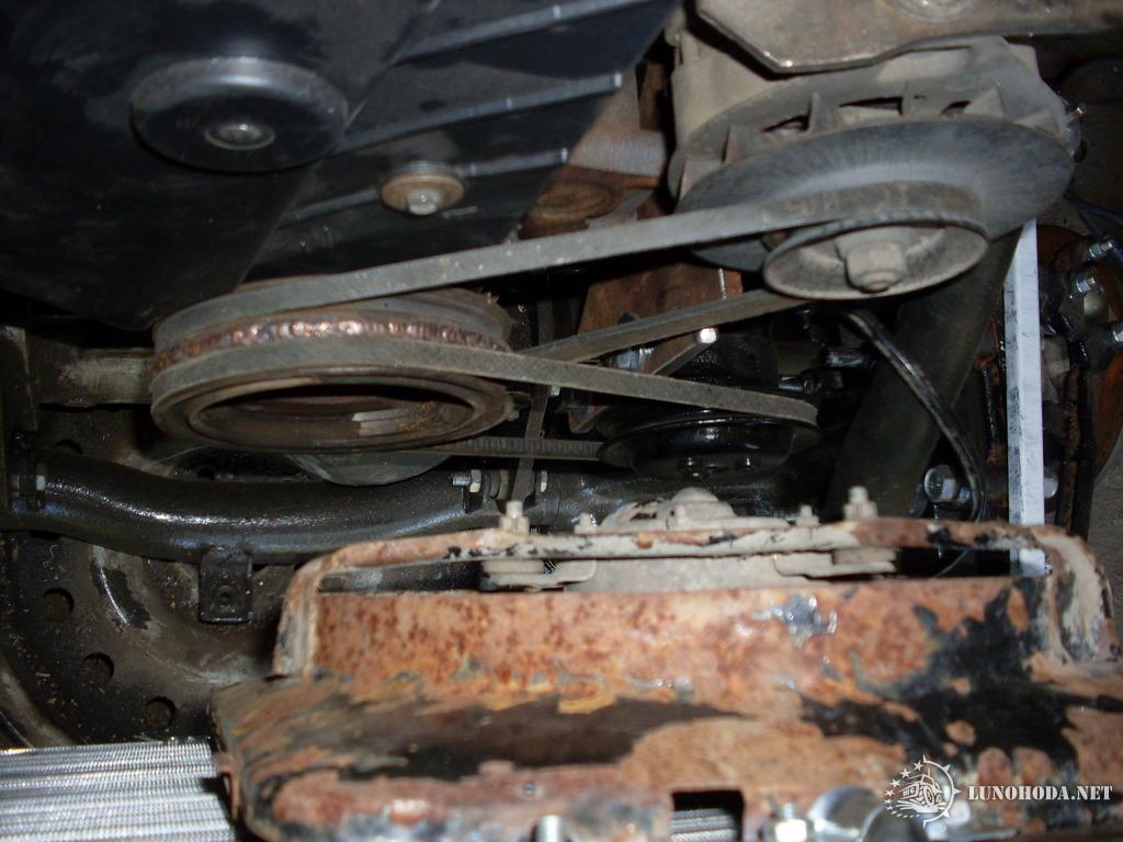

Mongoose писал(а): чего родную форточку не оставил?
она ж чуть ли не 1,5 метра :))) в низу ещё урежу

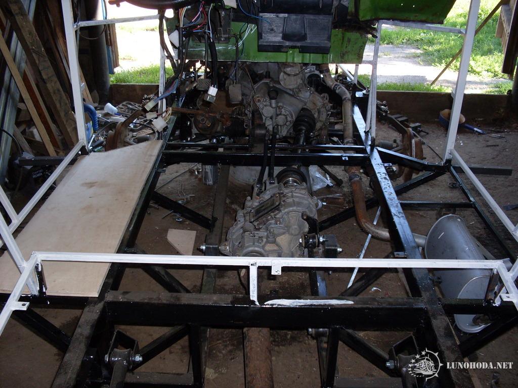

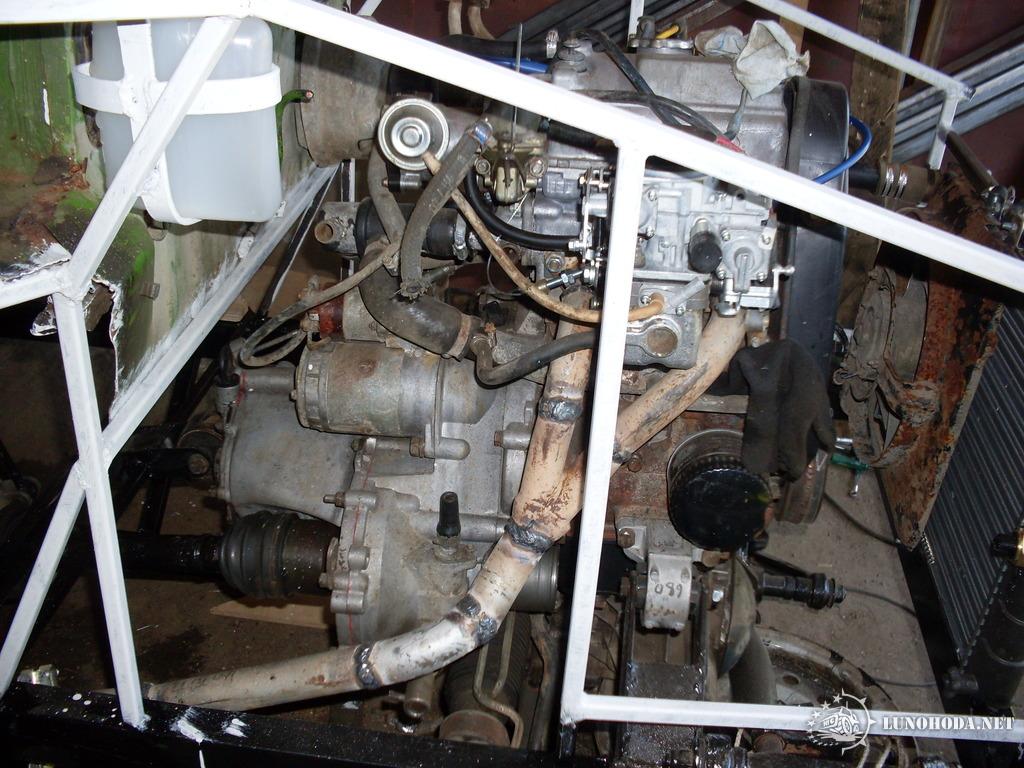

Вот шустряк однако! :oops:
И рып агроменных наловил и вездик уже почти готов.
У меня так быстро тока пузо растить получается. :?

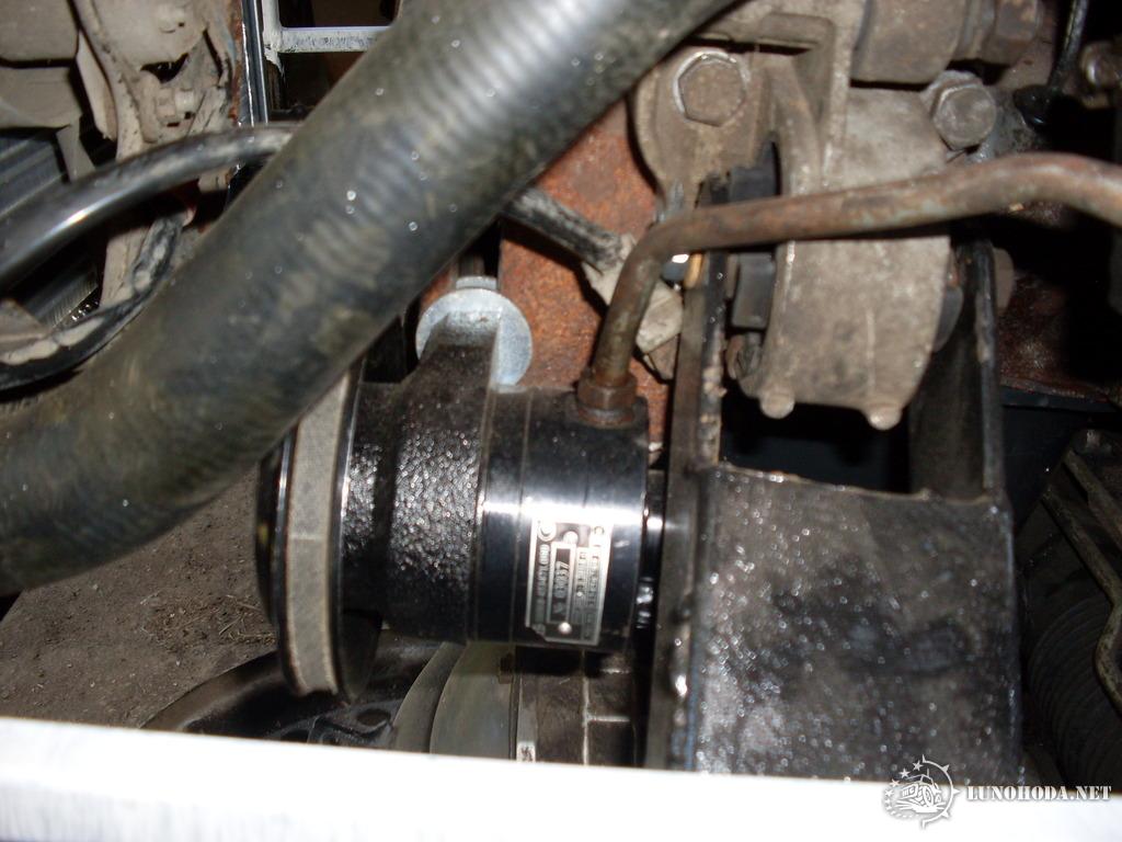

Это что за насос ниже на фотке ?
номерок и хар-ки в студию плиз.
А в качестве исполнительного что рулит?

Mongoose писал(а): Это что за насос ниже на фотке ?
с уазки, ставить его на ОКАмотор одно удовольствие, крепится он двумя болтами на 12 и "плита" под него делается на коленке за 20 минут
Mongoose писал(а): номерок и хар-ки в студию плиз.
завтра сфотаю
Mongoose писал(а): А в качестве исполнительного что рулит?
рейка

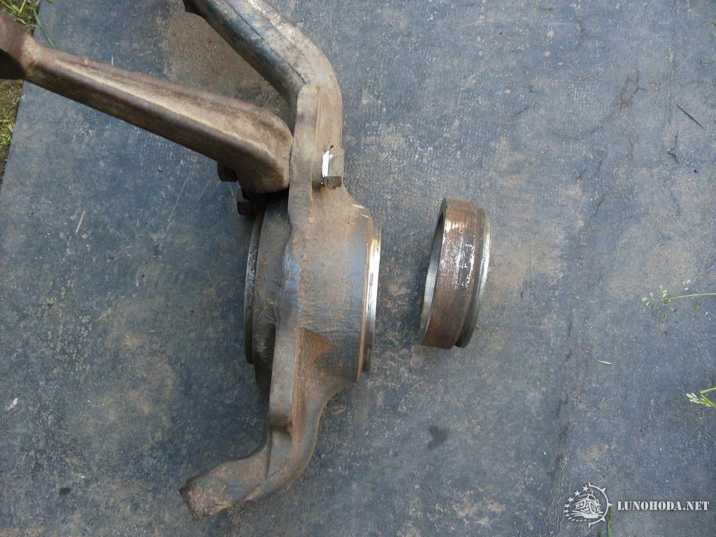

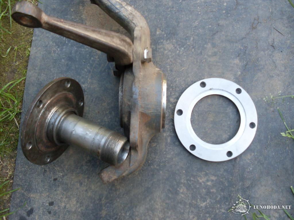

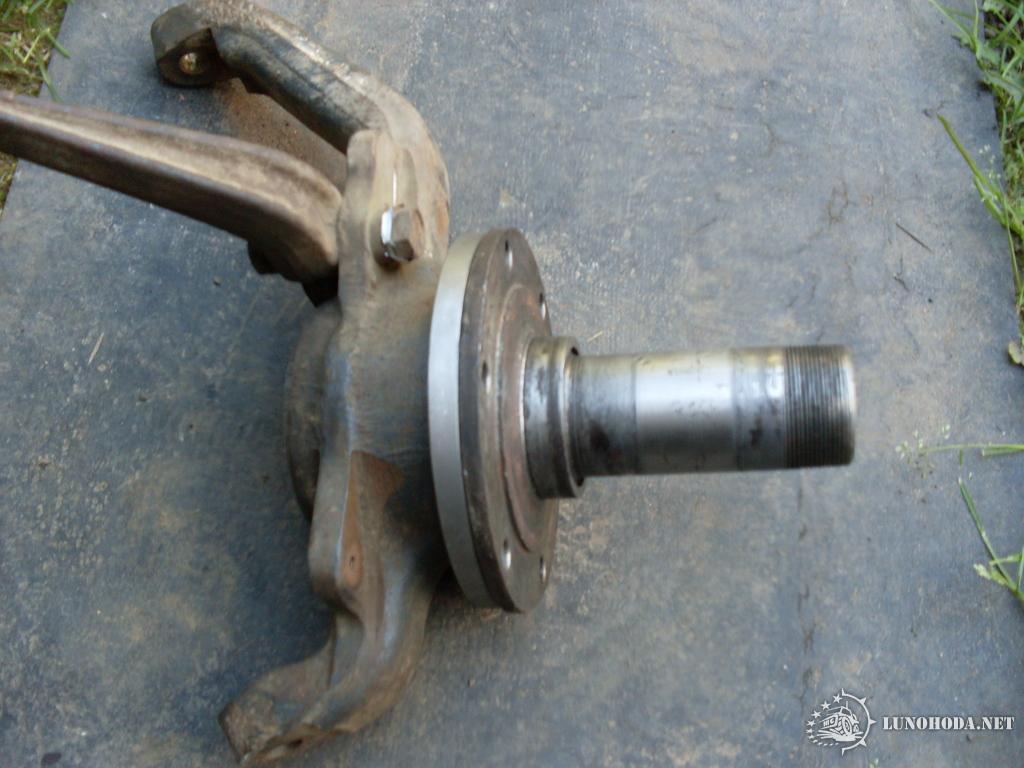

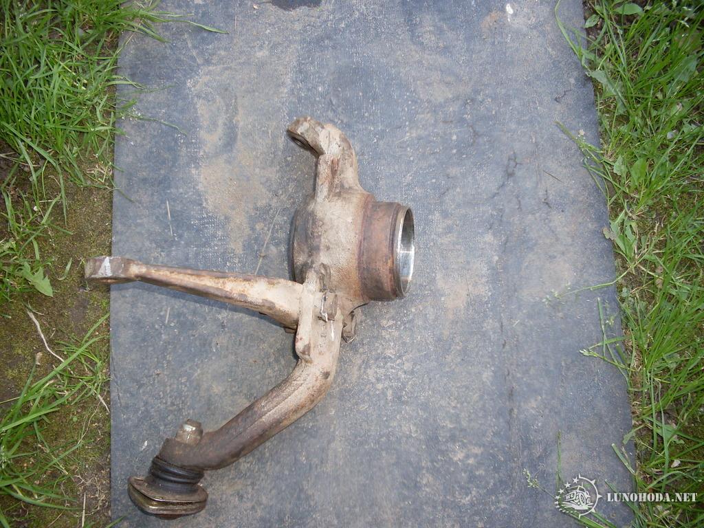

кулак для следущего вездехода
Андрей 318
Сообщения: 879
Зарегистрирован: 18 сен 2009, 20:53
Имя: Андрей
Откуда: Казань
Вездеход КАНТ-3
Сообщение Андрей 318 »

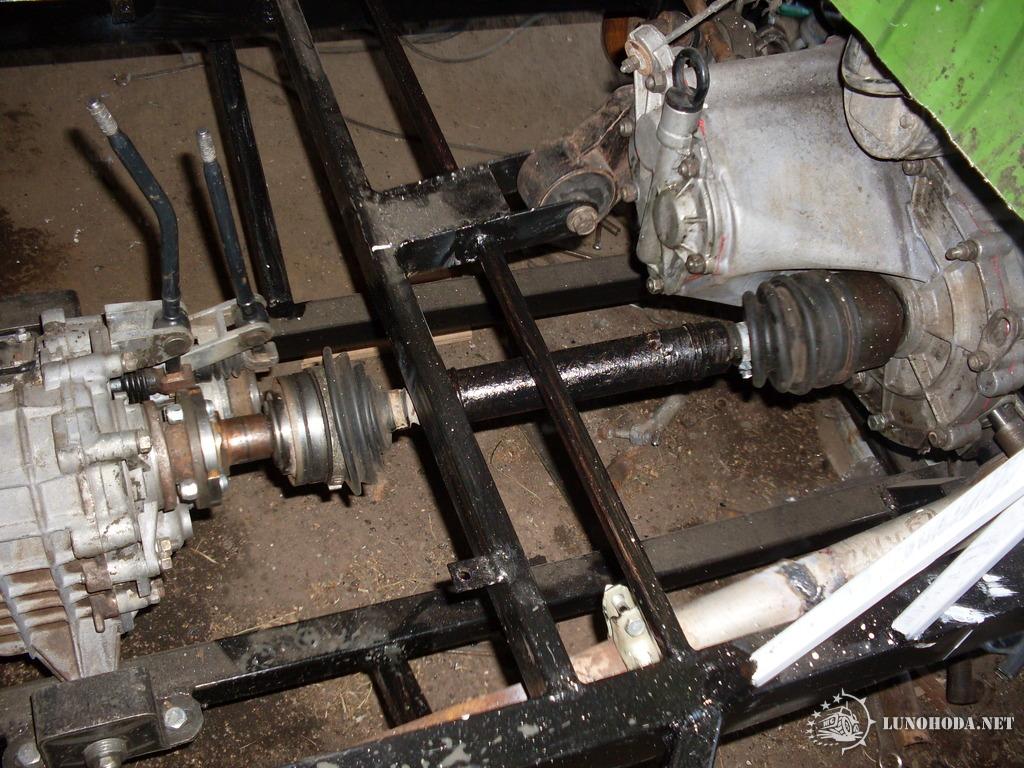

Самопал писал(а):кулак для следущего вездехода
Хитро придумано! :roll:
А ШРУС какой, от Патриота + резиновый пыльник?
А редуктор?

про кулак давай подробней.
Отключать мост хочешь?
Вездеходное ателье "Мангуст"
Самопал
Сообщения: 1952
Откуда: Рязанская обл.
Вездеход КАНТ-3
Сообщение Самопал »
Андрей 318 писал(а): ШРУС какой,
в кулаке из полуоси УАЗа с фланцем, к нему от редуктора кардан
Андрей 318 писал(а): А редуктор?
ГАЗ-24 под независимую
Mongoose писал(а): Отключать мост хочешь?
да, будет такая возможность
Mongoose писал(а): про кулак давай подробней.
вроде всё на фотках, продолхение тоже выложу, ни чё не утаю.
сёдня всё вымерЯл, "чертёжик" для станочников(токарка и т.д.) подготовил, но в понедельник тока отдам на изготовление

забыл написАть, незатруднительно будет сделать ЦП с этим кулаком [:})
Андрей 318
Сообщения: 879
Имя: Андрей
Откуда: Казань
Вездеход КАНТ-3
Самопал писал(а):забыл написАть, незатруднительно будет сделать ЦП с этим кулаком [:})
Поподробнее раскажи

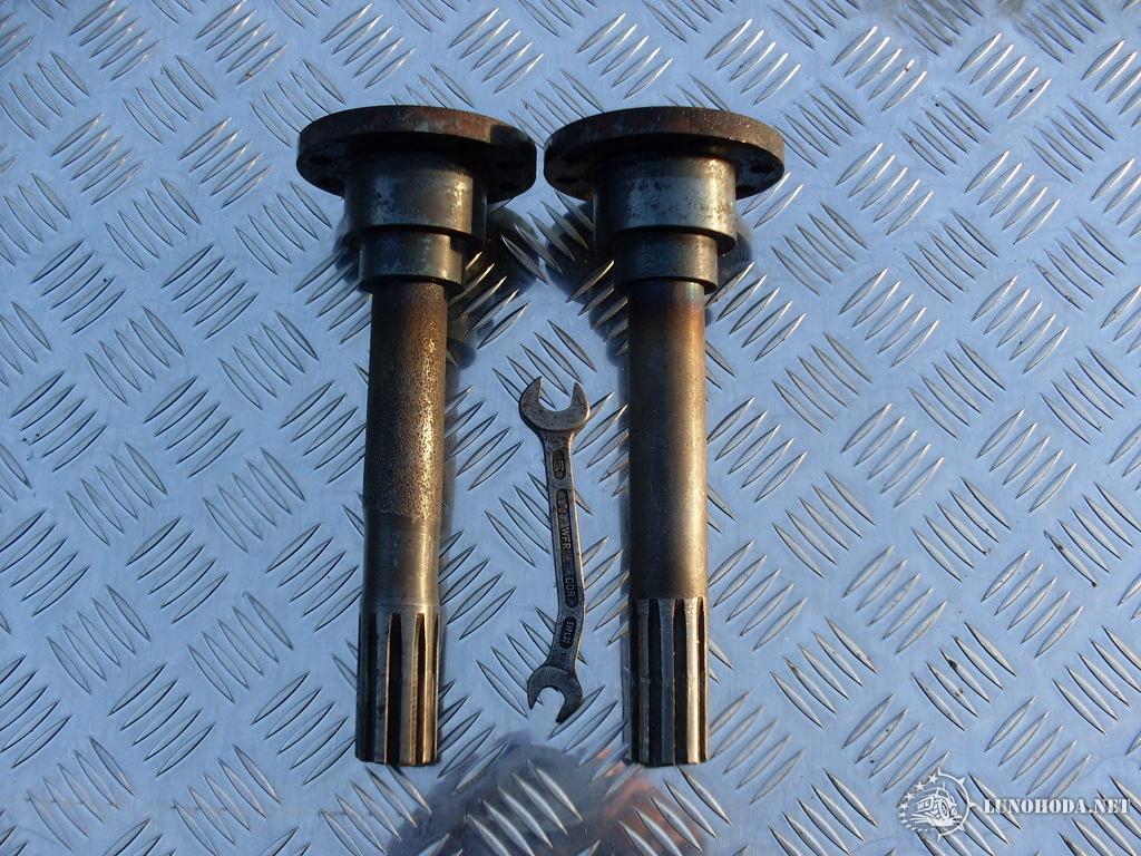

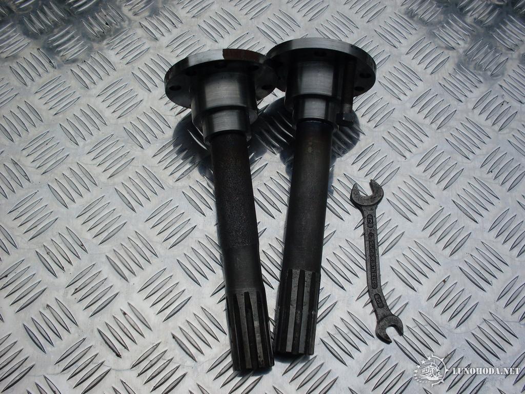

валики в кулак:
выточен фланец и запресован на горячую и обварено электродами УОНИ-13/55
затем всё отшлифовано в размер
Mongoose
Сообщения: 4583
Имя: 8-921-3139106
Откуда: Лен.обл. Тихвин
Вездеход КАНТ-3
Сообщение Mongoose »
Самопал,
Обварены только из нутри или по валу на меньшей полке тоже?

Самопал писал(а):валики в кулак:
а подшипник будет стоять?
Самопал
Сообщения: 1952
Вездеход КАНТ-3
Сообщение Самопал »
Mongoose писал(а): Обварены только из нутри
да
nrgizer писал(а): а подшипник будет стоять?
да, с внутренней стороны кулака 108-й и его будут закрывать 2-а сальника, поэтому и ЦП сделать легко, просверлив кулак и ввернув штуцер
