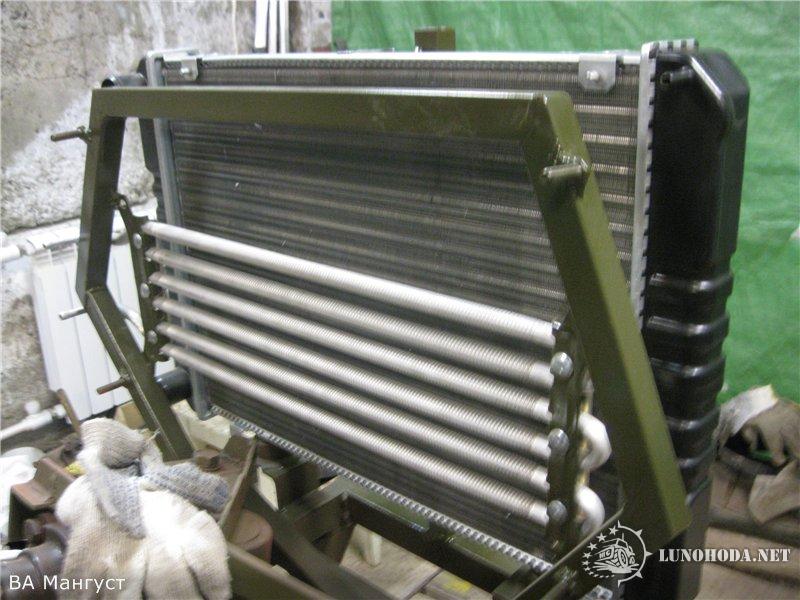

Кину фоток непосредственно самого строящегося.
Радиатор Газели. Добавил сразу и радиатор ГУРа.
Все это будет продуваться двойным ветниляторами от хантера.
Морда на 1300 однако длинная получается.
Ждет расконсервации.

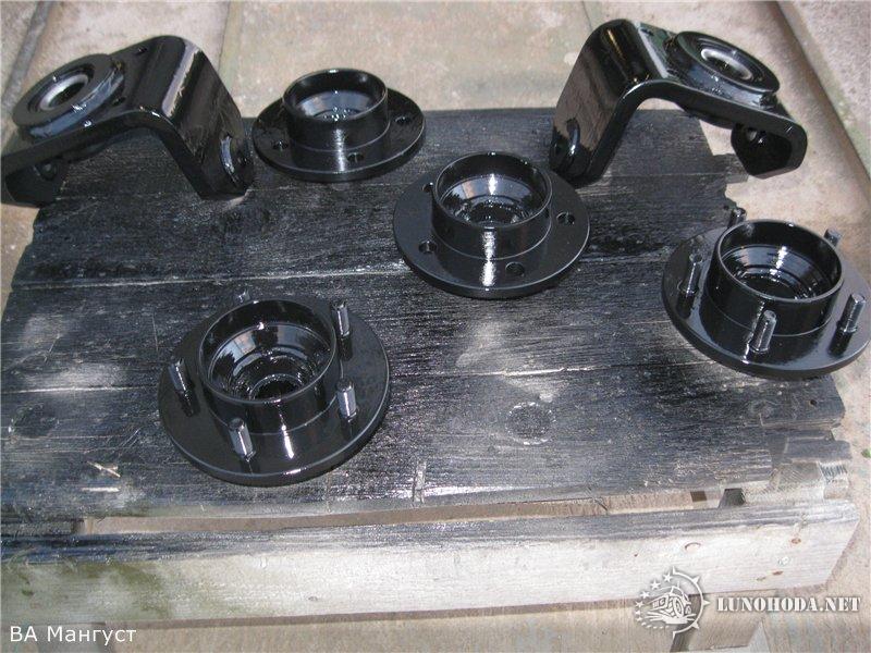

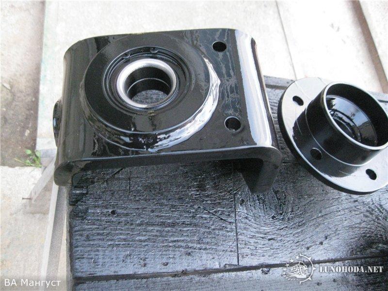

Продолжаем.
После долгого ожидания кулаки все же добрались до меня.
Вот уже с подшипником и покрасил:
Можно теперь приступать к сборке передней подвески.
Это уже не подбор из того, что есть в магазине или вот в том углу на разборе завалялось.
Это именно то, что нужно большому (1300) колесу.

Кто делал?Mongoose писал(а):Продолжаем.
От какой машины подшипник в этом кулаке?
Как ступица на кулаке крепиться будет?
- Сообщения: 4583
- Зарегистрирован: 07 июл 2008, 23:08
- Имя: 8-921-3139106
- Откуда: Лен.обл. Тихвин
МАНГУСТ Патруль 2413
Не все могу сказать, нынче всюду строгости, могут и уволить людей за помощь мне.
Подшипник Фольца грузового. Двухрядный, радиально упорный. Как в 08, тока больше.
Ступица тоже, как в восьмерке будет валом собираться.
Валы еще не готовы. Шлицевая будет ГАЗ 66.

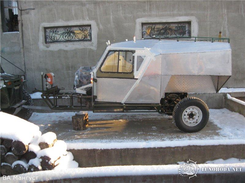

Встал на четыре лапы.

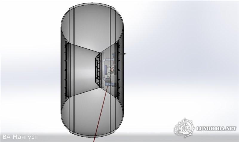

Тайны нет.
Готовых промышленных кулаков для колеса 1300 не существует.
Смысл в геометрии большого колеса и увеличении прочности (сечения) вала.
Вот же, выше выкладывал 3D модель моего кулака с колесом Трэкол:
Красным - это ось поворота. Как видим приходит в центр пятна контакта.
При этом минимум консольности на подшипнике.
Что дает шансы всему на долговременную и комфортную работу.
Ну и сам вал у меня больше.
Я не веру в байки про волшебные мосты жиги и их безмятежную работу с колесом 1300!!!
Если только совсем на цыпочках, и то, больше для показухи.
Даже Уаза мосты не живут долго с 1300.
У меня опасное мин. сечение вала 34мм Наружный диаметр вала 37мм.
Против Уаза и Волги (29 и 30мм) Значительная прибавка, т.к. прочность растет в квадрате к диаметру.
Из минусов - это шлиц прямой. Но я над этим работаю. Это так сказать первая ласточка.
В будущем планирую перейти на эвольвентный.
Даже с модулем 2, прочности добавиться.
По весу - это не самый лучший вариант. Но для первых, важно не сваливать все в кучу.
По цене тоже кусается, НО дешевле, чем брать, например, от Газели 4х4.
Там только одна ступица уже стоит 5600р!
Короче, буду катать. Время покажет.
