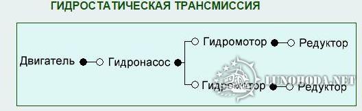

не будет бортовых приводов!
вот схема:

shum d писал(а):А ТС об этом знает?
непонимаю
shum d писал(а):И распределители зачем?
для исполнения заднего хода
проконсультируйте мне тоже эта тема интересна
непонимаю
Для заднего хода поток реверсируется наклоном шайбы насоса.

евген 66
Сообщения: 891
Имя: 89501906872
Откуда: Свердловская обл.
Сообщение евген 66 »
shum d писал(а):Для заднего хода поток реверсируется наклоном шайбы насоса.
я предлагал поставить тандемный нш 10 , в этом случае нужны распреды
Надо еще как то менять ПЧ трансмиссии, до кучи как то боротся со сменой линий высокого давления при накате, когда гидромоторы переходят в режим насоса, как минимум еще нужны гидрозамки способные работать в широких диапазонах величины подачи, так что гемора не меньше будет, а про количество РВД при такой схеме можно и умолчать.
