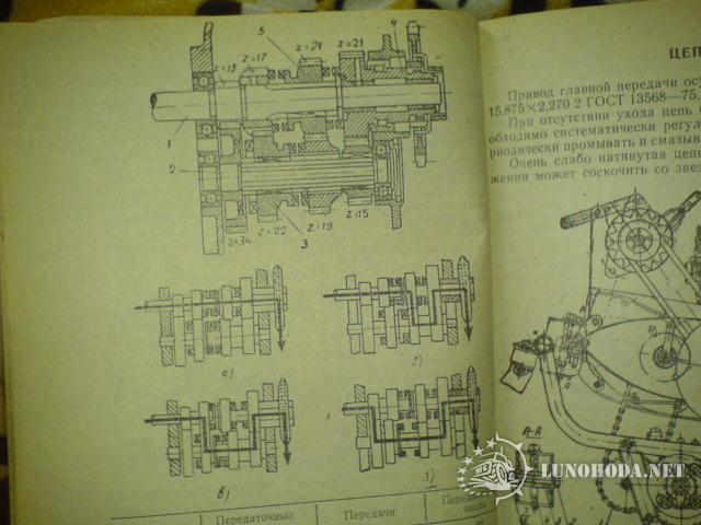

Схема работы КПП СЗД

Ну если по этой схеме, то только цепь на первую передачу или на вторичный вал, соответственно получаем или одну назад вместо первой, или три и идну прямую.

там с переключением мудрить надо, чтобы случайно заднюю не воткнуть, если только вал переключения заваривать и ручное переключение, делать с фиксированным переключением и ставить доп коробку, но в ней задняя будет, зачем тогда мудрить.
Если в место первой и раздатку Нивы, то оставшись без первой передачи, у второй передаточное слишком большое, в общем не айс.
и если по логике, то дешевле купить Б/У КПП ВАЗ чем выточить комплект в такую коробку.

Да реальн надо будет какую то блокировку ставить иначе можно "взорвать" коробку! что то типа ограничителя хода вилки с троссовым приводом на рычажок декомпрессора!
