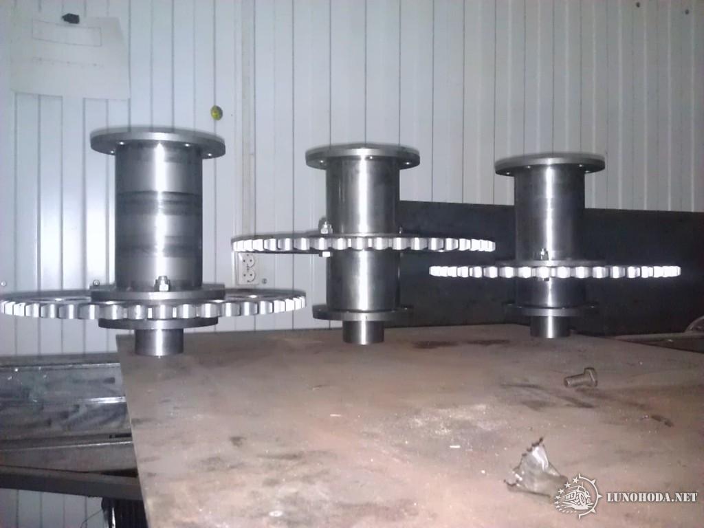

Ступицы,цапфы,звезды правого борта.

Поясните, как цепь пойдет на средней оси, если звезда глубже чем покрышка?
Или там запихается еще и приводной вал?

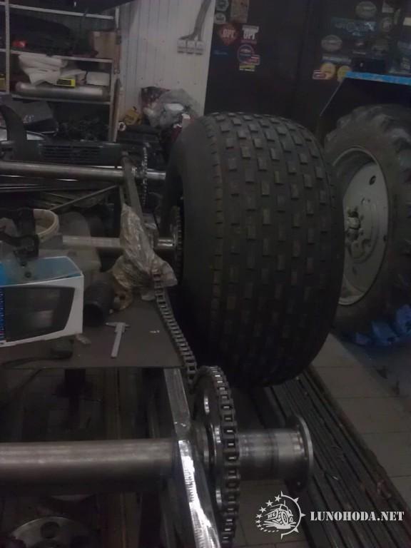

михаил29 писал(а):Собраны и установлены все ступицы левого борта.
Цепь среднее колесо не будет тереть? На фото звездочка как бы внутрь колеса утоплена

Самоделкин ПТЗ писал(а):Поясните, как цепь пойдет на средней оси, если звезда глубже чем покрышка?
. Ведущая звезда будет на минимальном расстоянии от ведомой, этого хватает чтобы установить звезды у самого диска, можно сказать что "внутри" покрышки.
. Нет, все расчитано точно, цепи будут в кожухах, все необходимые зазоры есть.

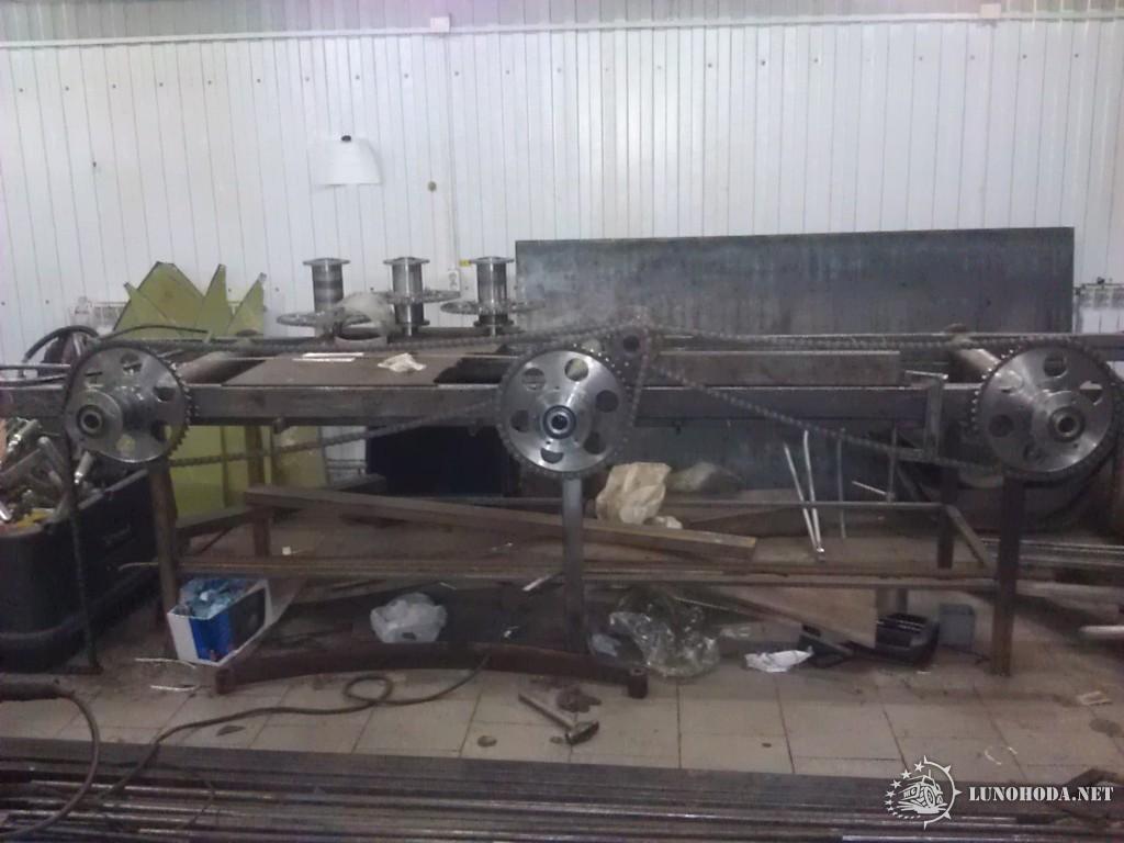

Примеряли цепи.
михаил29
Сообщения: 259
Зарегистрирован: 25 ноя 2009, 21:10
Имя: Михаил
Откуда: Северодвинск
Сообщение михаил29 »
Оказалось непросто выставить ведущий вал,и выбрать провисы сразу трех цепей, будем думать.
газик
Сообщения: 682
Зарегистрирован: 08 фев 2013, 11:53
Откуда: Псковская обл.
Сообщение газик »
михаил29 писал(а):Оказалось непросто выставить ведущий вал,и выбрать провисы сразу трех цепей, будем думать.
Думаю без натяжителей не реально.

газик писал(а):Думаю без натяжителей не реально.
наверно нужно в вертикальной плоскости во все стороны довольно большие свободы
