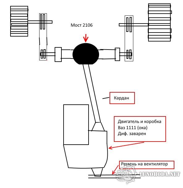

т.е. думаешь звезды и цепи мотоциклетные в 2-3 ряда на каждом борту жить будут?

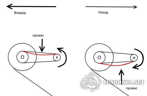

натяжник... вот это головная боль - никак не придумаю. есть пара идей, но это все развалится...
натягивать то, как я понимаю, нужно с двух сторон, п.ч. если поставить натяжник так, чтобы он натягивал обвисший участок цепи при движении вперед, то при реверсе его просто вдавит, а другой участок провиснет. вот и думаю сижу...
можно как у shap, т.е. мостом (если я правильно понял его компоновку):

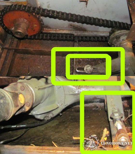

Понял правильно. Только рекомендую использовать цепь с шагом 25,4 или двухрядную(если на 19) Натяжник такой конструкции держал очень даже хорошо. Шум от цепи был незначительный, ввиду низкой скорости вращения. Ну иLamotester писал(а):можно как у shap, т.е. мостом (если я правильно понял его компоновку)
демьян писал(а):цепи жить будут если вес не наберешь
