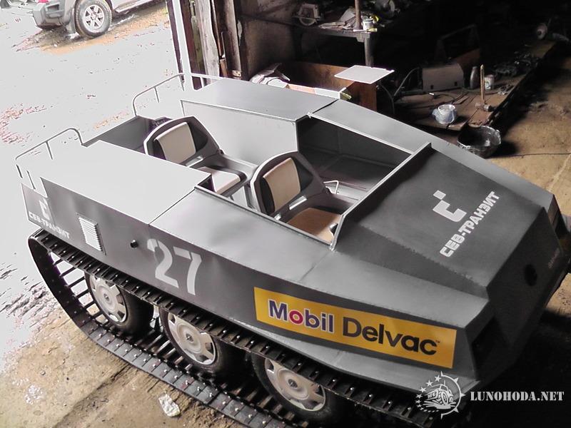

Общий вид. Наскальные рисунки - побочное явление после покраски.
Аппарат зафрахтован для какой-то презентации в качестве шоукара.

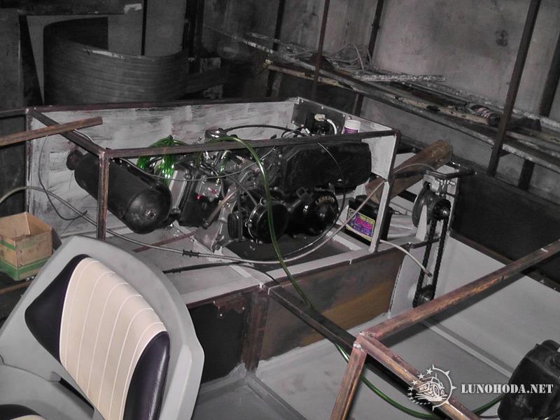

Интимные подробности:
Левый двигатель
и правый двигатель:

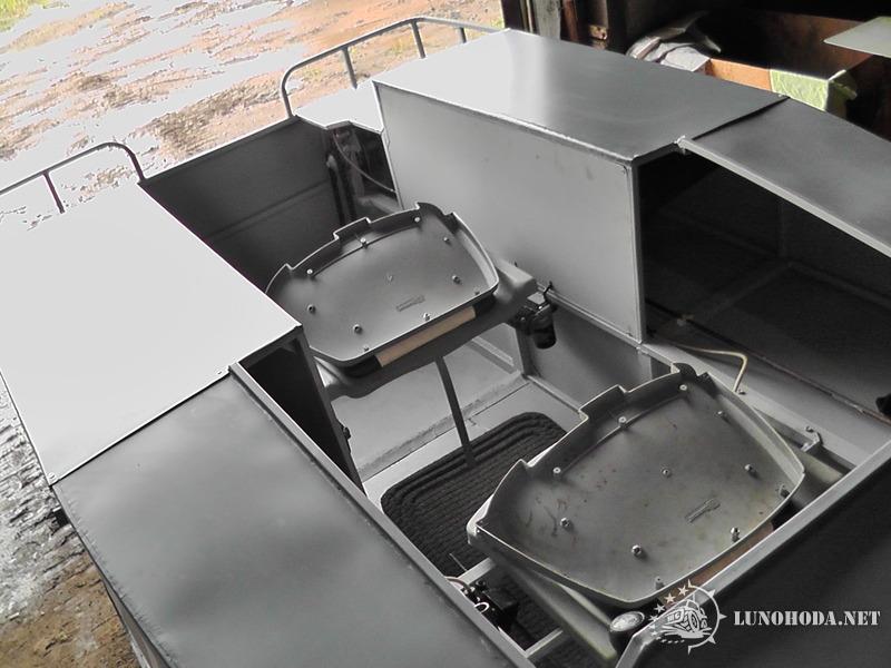

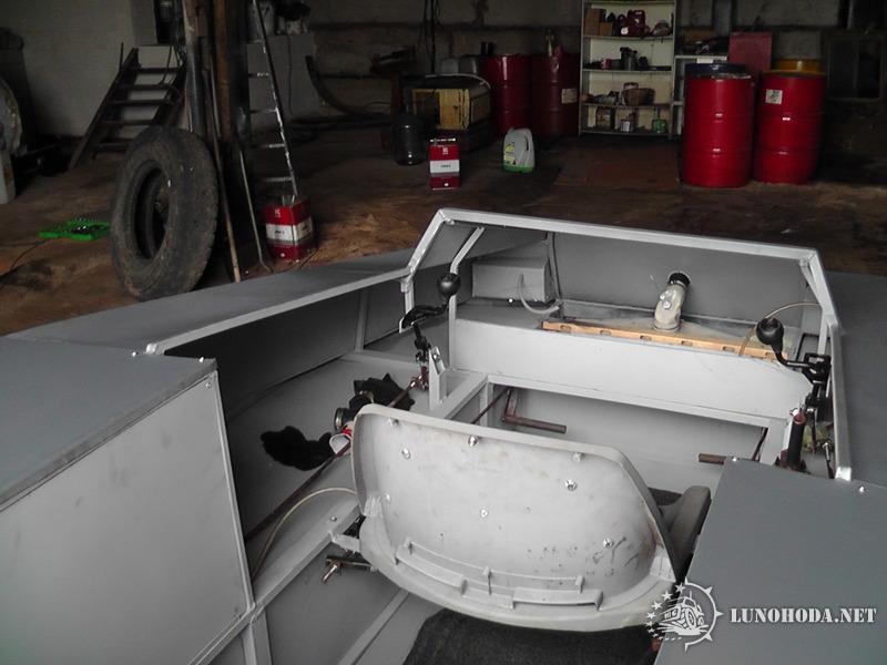

Место механика - водителя. Видны все органы управления.
В носовой части виднеется бензобак. Места под бутор - валом.
Место стрелка - радиста. Тоже достаточно просторно.
Ему бонусом достались два жопогрейных калорифера
