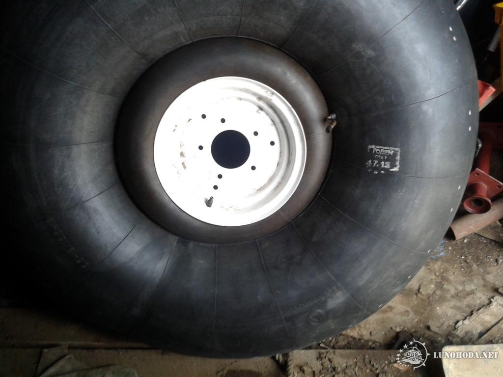

Посмотрел, интересно.От ватрушек отказался,нет подходящих размеров камер.Мотоблок в сложенном состоянии размером с садовую тележку и тоже на колесиках.рама труба полтора метра и пара баулов с дисками со спущенными камерами и зачем для этого микро автобус! Подскажите вес вашего аппарата и какая плавучесть на таких колесах?

подскажите , купил камеру кф 105а ,что бы не наращивать диск думаю склеить родные камеры для диска с большой камерой сверху обтянуть тросиком ,будет ли работать ,кто нибудь так делал?
