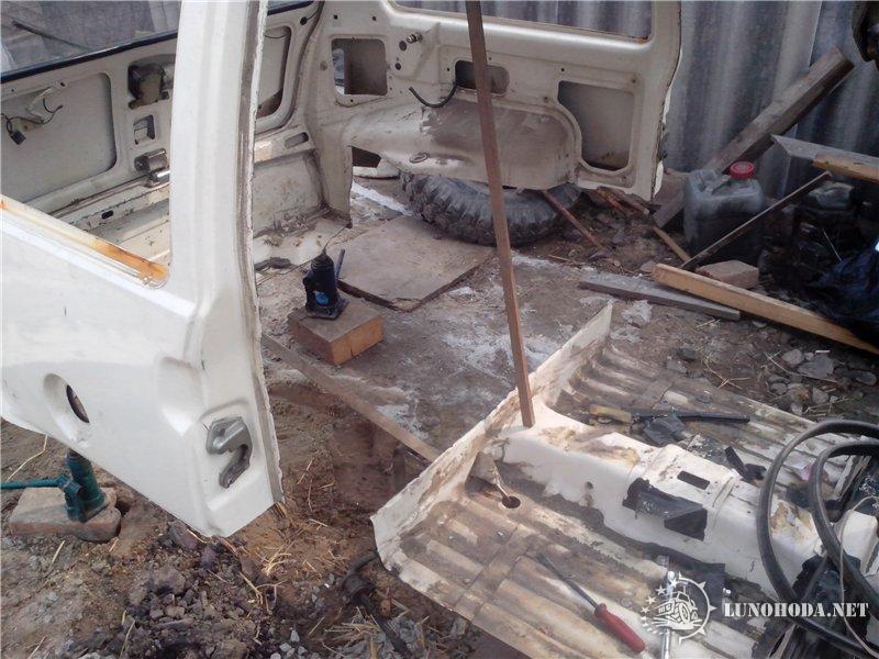

начал кромсать оку. хочу верх поставить на раму.

кузов оки хочу обрезать как на медвежонке
