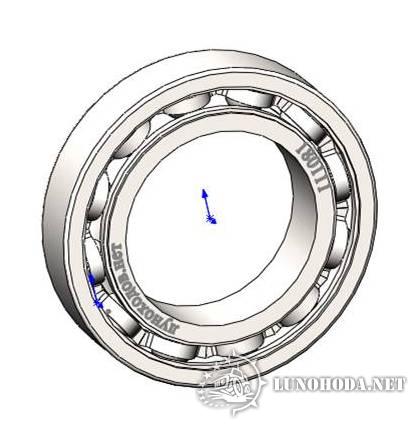

Правильно всё излагаешь. Но мне для моделирования нужны и подшипники и сальники. Поэтому приходиться их строить. Иногда даже ошибочно. Информации на форуме много, даже той которая не совсем нужна. Про потерю интереса тоже правильно, но я пока ничего дельного ещё не выложил. Вот что-то типа разрез оси ступицы в сборе. Оцени.

Ну почему же!гость писал(а):Обрати внимание, как только ты выложил картинку Подшипника, к теме перестали иметь интерес все
Смотрим.
К Солиду приложена огромная библиотека SKF- подшипников, метизов и пр.
Лежащая на боку "П" или"Л" - это уплотнения?
Если да, то это не корректное отображение сальника.
Я к тому, что чертеж тупо читается, а не додумывается.
Думает чертежник, когда рисует.
Ну и со штриховкой поработайте. Она не должна повторяться по наклону и частоте.
И галочку, показывать оси и центр на чертеже - сними.
Сам же подход (начать с проекта) очень правильный.
Лучше в компе 100 раз сварить и разрезать, чем в жизни хоть раз своё же переделывать, жужжа болгарином.
Желаю удачи. Упражняйтесь.
