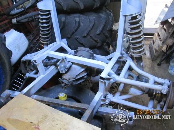

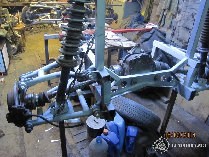

Практически собрал заднюю подвеску, срастил все привода. Кстати минимальный диаметр привода - 32 мм. На очереди передняя подвеска.
Сзади пока не хватает распорки между стойками, она еще будет [:})

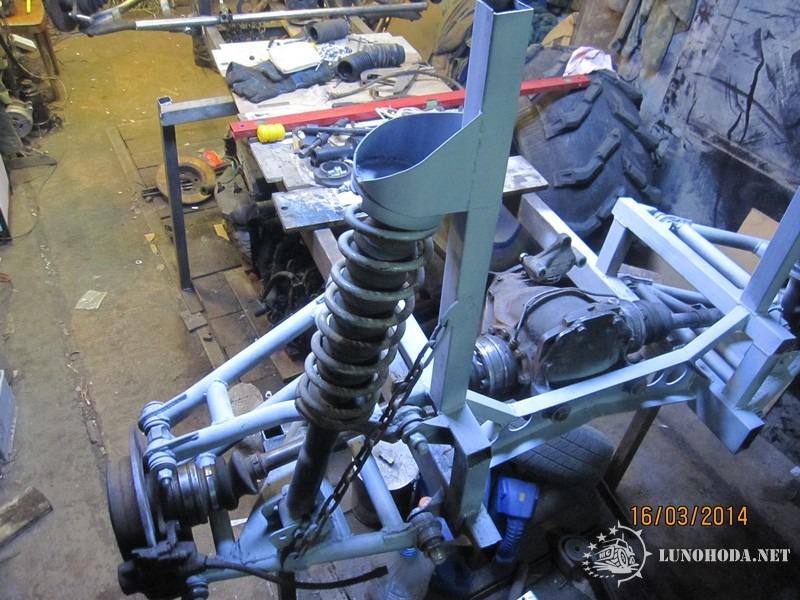

Bookvoed
цепи ограничители отбоя надежные? ты же помнишь как у они в походе разгибались?
может строп грузовой лучше?
(или стропа грузовая?) :oops:

У той которая разогнулась, звено было не проварено. У тому же эта цепочка будет заменена на чуть более толстую. А то эта не красивая :oops:

у меня в строительстве вездик с шасси от Пинцгауэра. Подвеска там независимая и в оригинале стоят ограничители хода на разжматие. Тк их конструктора просчитывали, то явно они выбрали правильную вещб. а именно - там стояла типа стропа, но металлическая. Не знаю правда есть ли вообще у нас такие плетеные из металла стропы. Я обычно тканевые стропы использую. У меня есть стяжки для груза фирменные и там сама стропа не растягивается от намокания и по другим параметрам отлично держит, рекомендую

Насчет строп знаю, возможно заменю.

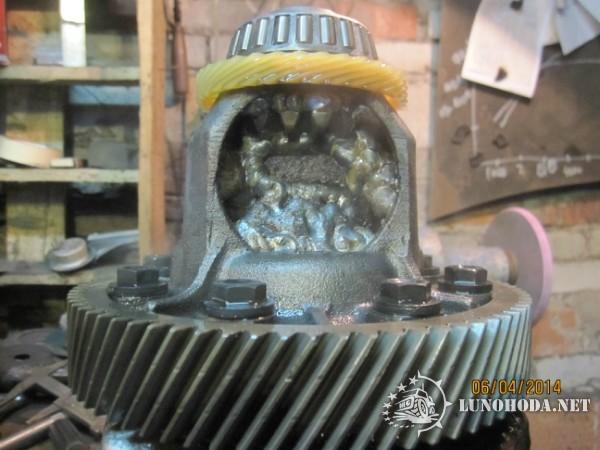

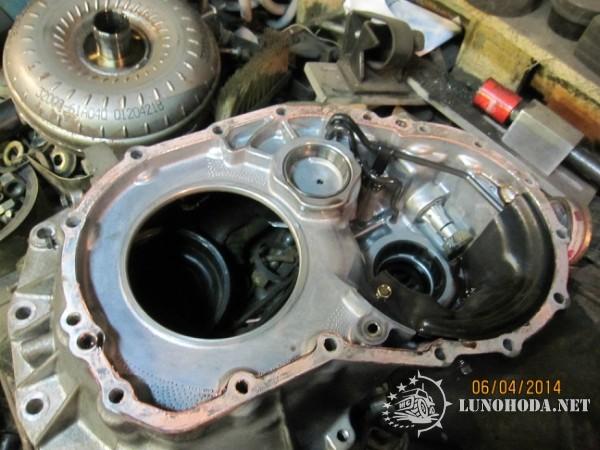

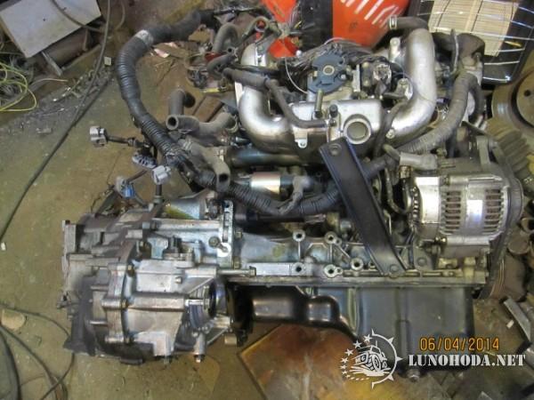

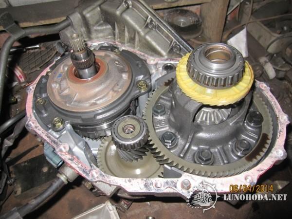

Сегодня потрудился %) , заварил японский дифф, все это дело собрал и поставил на раму, встал отлично, практически по центру. Теперь думаю как крепить мотор. Карданы скорее всего будут УАЗовские.
Так все выглядело до разборки
Судя по цвету остатков ATF, его не меняли очень долго.
Поразила ширина шестерни главной пары - примерно в 1,5 раза шире чем от 09
Ну и окончательно закрепил редуктора - использовал крабы от 2109.

Почему выбрал рулевое перед осью?
может надежнее в вездеходе сделать его за осью

Bookvoed писал(а):эта цепочка будет заменена на чуть более толстую
звенеть же будет.... не?
у тебя нет знакомого, у которого строп хоть попой ешь? :oops:

а зачем подвязывать не пойму
Машина для ралли??

с такими колесами и таким двигателем на ралли это врятли похоже,
я думаю достаточно сделать свободный ход подвески мм 60-80 на растяжку,и пробоев в приципе не будет даже если удасться все таки оторваться колесами
