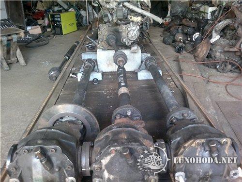

tandem писал(а): Когда расстормаживаем хвостовик крутящий момент не передается
Не совсем понятно зачем столько карданов??
На сборном мосту из трех редукторов, на одном крайнем невозможно на хвостовик установить тормозной диск, т. к. ось редуктора смещена в одну сторону и с этой стороны идет цепь, звезда которой расположена на чашке редуктора. На втором мосту (на 1 оси) тоже тормоз стоит на одном хвостовике (другой борт). Поэтому карданы необходимы для синхронизации редукторов по борту между мостами.

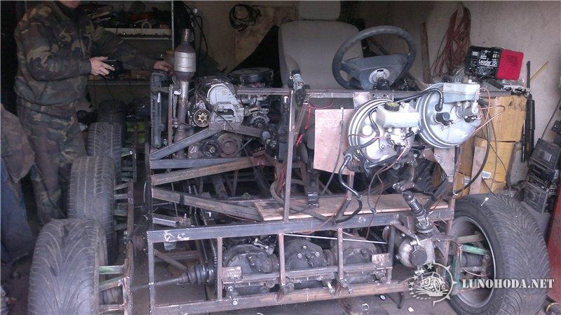

Если вам не трудно обяснить схему привода управления т.к.получается 2 тормоза постоянно зажаты?
tandem
Сообщения: 69
Зарегистрирован: 20 янв 2014, 18:55
Имя: +375296776736
Откуда: Беларусь, г.Жодино
Сообщение tandem »

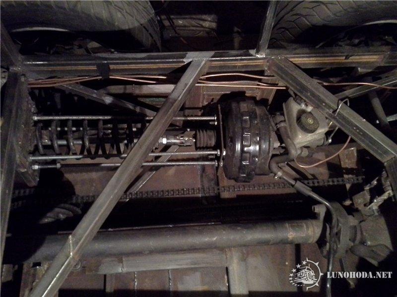

Ivan 66 писал(а):Если вам не трудно обяснить схему привода управления т.к.получается 2 тормоза постоянно зажаты?
Совершенно верно два тормоза боковых хвостовиков постоянно зажаты при прямом движении, что обеспечивает постоянную блокировку двух бортов. При повороте один хвостовик отпускается (момент на борт не передается, а уходит на холостое вращение хвостовика) и данный борт притормаживается. Для постоянно зажатого тормоза был разработан механизм, в котором постоянное давление на тормозной цилиндр обеспечивает сжатая пружина, которую при помощи троса рулевой редуктор с гидроусилителем (немец) оттягивает и отпускает тормоз хвостовика. Паралельно с небольшой задержкой (сразу после того как отпустили тормоз хвастовика) рулевой редуктор тянет одну из педалей тормоза, что обеспечивает легкое управление машиной одним рулем и одним пальцем, а для ног остается педали сцепления и газа.
На данном фото рулевой редектор стоит пробный, сейчас он заменен.

tandem
Спасибо за ответ
tandem писал(а):На сборном мосту из трех редукторов, на одном крайнем невозможно на хвостовик установить тормозной диск, т. к. ось редуктора смещена в одну сторону
По фото это было понятно, но чтоб не мучиться в догадках спросил :)

Берем во внимание один мост с тремя дифами!(центральный диф заварен)
1)Если крутить все три кардана одной цепью?(как будут вести себя сателлиты? )
2)Если крутить три кардана и при повороте размыкать вращение одного крайнего кардана(сцеплением например) и притормаживать борт?
3)Если крутить три кардана и при повороте на месте размыкать вращение одного крайнего кардана(сцеплением) и притормаживать хвостовик моста?

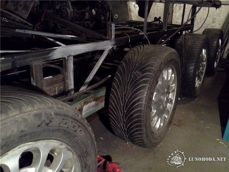

tandem Очень интересно, что из этого всего получится. Вопрос по приведённой картинке общего вида: если колеса приводятся шрусами напрямую, то каков получается ход балансиров? На вид кажется, полуось привода должна серьёзно ограничивать возможные углы ..

Хомяк писал(а):tandem Очень интересно, что из этого всего получится. Вопрос по приведённой картинке общего вида: если колеса приводятся шрусами напрямую, то каков получается ход балансиров? На вид кажется, полуось привода должна серьёзно ограничивать возможные углы ..
Максимальный ход балансира 200мм, больше мы и не хотели, для того, чтобы позвонок не высыпался.... этого достаточно. Планируется установка аммортизаторов.
