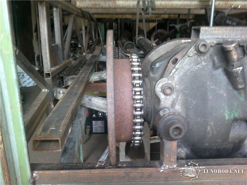

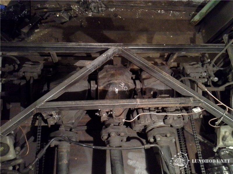

Работает следующим образом:
Средний редуктор диф заварен, лев и прав вращаются в обратную сторону при заторможенных хвостовиках. Когда расстормаживаем хвостовик крутящий момент не передается на этот борт, а на другой борт идет тот же момент без увеличения скорости, мотор отдыхает. Едем на сателитах марки мерседес и без ударных разрушающих удваивающихся моментов и скоростей на борт.

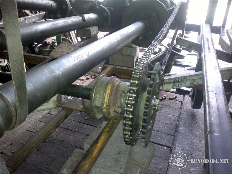

3 редуктора на передней оси и 3 на задней, приводимые валами от переднеприводной кпп. От передней оси цепью ко второй, от задней цепью к третьей. Между 2 и 3 тоже цепь. Шаг цепи пока экспериментальный, надо будет усилим или удвоим, или гуси оденем, тогда вообще цепям будет легче.Самоделкин ПТЗ писал(а):Шаг цепи какой? Если 19,5 то долго не проходит.
Как раздается по борту между колес?
Ещебы ступичный узел поглядеть.
