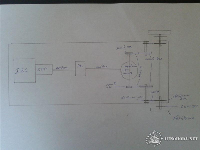

Здравствуйте господа форумчане! Есть мысли по строительству гусеничного вездехода по следующей схеме
ДВС коробка ВАЗ классика расположение спереди далее РК Нива далее редуктор Нива (завареный ДИФ) вместо гранат установлены шкивы с двух сторон далее ременная передача, далее понижающий редуктор (звездочка+цепь), ось с суппортом, звездочка ведущая.
На рычагах управления устаналивливаем трос для ослабления натяжного ролика ремней после чего гидроцилиндр для торможения суппорта.
Прошу высказать мнение или дать ссылку может кто использовал указанную схему вездехода или что нибудь подобное по использованию ремней для бортового поворота
Stac
Сообщения: 2152
Откуда: С. Петербург
Сообщение Stac »
riazan
Схема работоспособна, с одной оговоркой: её работоспособность будет зависеть от веса вездехода, передаточного числа бортовых редукторов, количества и размера профиля ремней... Почитайте форум, посмотрите тему Evgenii72 [:})

Вот накидал примерно схему
URL=http://radikal.ru/fp/119ccd2c5a4241fcb1f681008c8581fe]Изображение[/URL]
[/img]

riazan писал(а):Вот накидал примерно схему
Может попробовать по такой схеме?
