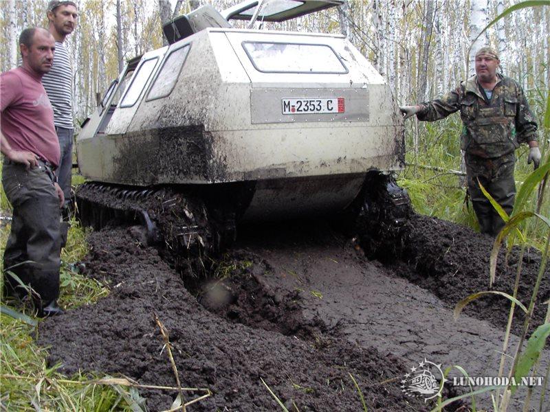

А в каких местах клинит гусю? А чего тогда на всей лесозаготовительной технике стоят широкие колеса? У меня прицепа нет, будет щит, 1,5 тонны на тракторе, придавливаю его к земле, как повидут при этом узкии колеса?

oleg 54
Сообщения: 3751
Имя: Олег
Откуда: Новосибирск
Сообщение oleg 54 »
4х4=4
Да не клинЮтЬ они негде - едут да едут себе , как в подписи у меня :
4х4=4
Сообщения: 311
Зарегистрирован: 14 авг 2013, 11:04
Откуда: Россия, Республика Карелия
Сообщение 4х4=4 »
Ну вот! Правда у меня гуси с клыками планируются. Может и есть какие камни, а хорошая лесная резина тоже не мало денег стоит,ее еще и менять со временем надо.

oleg 54 писал(а):Да не клинЮтЬ они негде - едут да едут себе , как в подписи у меня :
Это болотоход.
А ему нужно будет на делянке по пням выкручиваться, как на Боб-кете.
