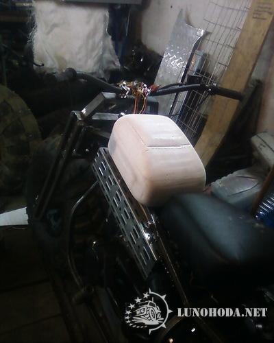

Сделал болванку пенопластовую для бака и большие углубления надо чем то замазать, чтоб потом это что-то можно было легко вытащить из готового бака не испортив стеклопластик. Думаю исспользовать пластилин...надо поэкспериментировать над нимАлексей Ка писал(а):Смотря для чего. Если чтоб стал жидкий то проще его нагреть.
