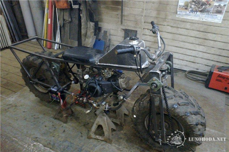

сегодня занялся с мотиком дальше . поставил руль с газулей . сварил и поставил бак (алюминевый ). сделал и поставил сидуху .
и ГЛАВНОЕ Я ВЫЕХАЛ :yahoo: правда без тормозов . впечатление пока непонятные но главное едет . из однозначных доработак которые будут это очень легкий и неинформативный руль . вынесу крепление передней оси перед вилкой (вынос траверсы). померяли максималку примерно 30-35км.

Мои поздравления !!! Значит с передаточным попал .

Тяги достаточно, по ощущениям???
На стену будет карабкаться, если упереть передком???

тяги вроде хватает . если поставить глушитель думаю будет лучше чувствоваться (сейчас шума много а едет тихо :))) ). на стену точно не полезу я просто по земле пока очкую ехать 8P на мотике последний раз ездил почти 20 лет назад :shock: .

Поздравляю! Теперь учить его ездить.
Бензобак с какой толщины стали сделал?

mishanya68 писал(а):из однозначных доработак которые будут это очень легкий и неинформативный руль . вынесу крепление передней оси перед вилкой (вынос траверсы).
Михаил, по моим теоретическим и геометрическим изысканиям вынос траверсы на полном приводе сделать затруднительно ( ну никак у меня не совпадает ось поворота с центром креставины).
Гораздо проще вынести вперёд само колесо за счет приварки выносной пластины к перьям вилки. На мой взгляд эфект будет идентичен.
На мотоциклах с телескопическими вилками это будет вызывать некоторый излом, и как следствие однобокий износ телескопа.
У тебя же перья на мой взгляд достаточно жёсткие, что бы выдержать эту нагрузку.

Давно хотел спросить. А рама не слабовата будет?

да именно так (приварка пластин перед вилкой) и хотел сделать . достаточно просто и срезать можно если не поможет :))) .
Г.Леонидович
днище бака 3мм остальное 2мм . но это алюминий .
И усилить дополнительно ещё - сделать багажник над колесом и связать его с это вынесенной пластиной перемычками.

Примите вои поздравления! Вот человек: сказал - сделал.
А как пятая точка чувствует себя без амортизаторов?

хотел то же самое спросить [:}) у меня один раз на минске отказали задние, так еле до дома доехал :)

mishanya68 писал(а):и ГЛАВНОЕ Я ВЫЕХАЛ
:beer: молодец [:})
Видно, что место позволяет, под заднюю часть сидухи воткнуть амморт мотоцикельный....
Типа такого:
