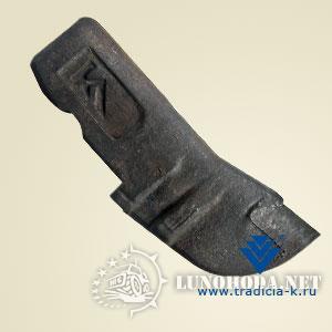

Нашел зубья для бары(грунторез)
и цена всего 95 руб

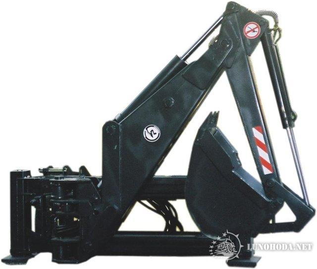

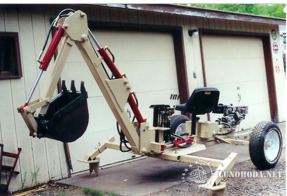

С ковшом вроде бы все ясно!
Стрела!Стрела изготавливается из квадратной трубы
или же сварная переменного сечения.
С точки зрения Великого и Могучего СОПРОМАТА переменное сечение лучше,но в домашних условиях я полагаю проще купить трубу с запасом,нежели вырезать и варить из листа.При большом желании сэкономить или же при наличии трубы меньшего сечения можно поступить вот так

Часть стрелы,расположенная ближе к раме(шасси) делается либо прямой
либо с изгибом
Для чего и какая лучше? Предлагаю обсудить, дабы не вести мне одинокий монолог :stop: и после продолжить :ok:

йошкин кот писал(а):Для чего и какая лучше? Предлагаю обсудить, дабы не вести мне одинокий монолог и после продолжить
А чего тут обсуждать-прямая проще.Пиши исчо,жуть как интересно :roll: :bravo:

йошкин кот писал(а):а тут подумать надо
Да похоже не надо-у большинства прямая.Ломаную делают,чтобы увеличить погрузочную высоту.Стоит ли овчинка выделки?

yepti писал(а):Ломаную делают,чтобы увеличить погрузочную высоту.
Я думаю что будет наобарот...

Art75 писал(а):Я думаю что будет наобарот...
:bravo:
