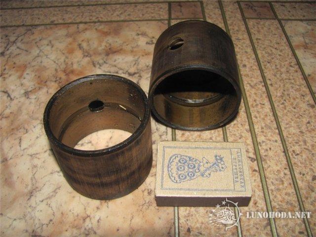

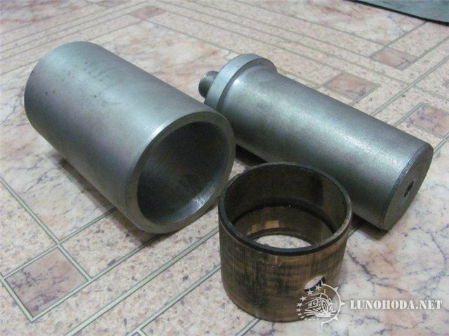

Пока форум не работал начал понемногу переделывать подвеску. Разобрал пока только левую сторону. Сегодня забрал у токаря железки и завтра возможно начну переделку.
Итак, ось балансира ф50мм будет качаться в кронштейне, завтуленном бронзовыми втулками, добытыми мною из шатунов двига ЯМЗ. Стопор балансира будет внешний, как подсказал Бандерлогин [:})
Вот фото железяк.
Evgenii72
Сообщения: 1543
Откуда: Tobolsk
Сообщение Evgenii72 »
Я на балансирах использовал ступицы 41го Москвича. Ходят нормально.

Evgenii72
Увы, поздно. Уже начинаю делать по озвученному выше варианту. [:})
Возник еще вопрос по уплотнению узла. Кто чего может посоветовать? Лично я склоняюсь к лабиринтному уплотнению [:})
Evgenii72
Сообщения: 1543
Откуда: Tobolsk
shap писал(а):shap
Ступицы надёжней. Да и на авто проверены не детскими нагрузками.
