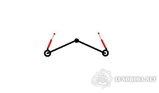

По поводу работы балансиров идея следующая.
Получая удар в один из роликов, он полностью от дается на второй, без всякого гашения, нагружая ось и ветви балансира. Единственным гасящим звеном является гусеница. Добавление в узел рессор или пружин не решает проблему в принципе, одна сжимаясь запасает энергию, передает другой и обратно, получаем несколько колебаний и все. Гасящим элементом в любой подвеске является амортизатор, он переводит кинетику подвески в нагрев жидкости, рассеивая эту энергию остывая.
Если поставить на обе ветки балансира по одинаковому амортизатору, например переднему 2121или лучше от Шеви(очень компактный размер у обоих, Шеви надежнее), получим полное гашение колебаний балансира.
При плавных перемещениях балансир будет работать как обычно, сглаживая движение вездехода, при резких ударах, рывках и клевках благодаря амортизаторам балансир дергаться не будет, сохраняя стабильность кузова вездехода, а энергия будет поглощаться амортизаторами с конструктива качалки(оси, ступицы, ветви) на себя.

молодой человек не изобритайте велосипед амор работает в одну сторону т.е на выкидremix59 писал(а):По поводу работы балансиров идея следующая.
