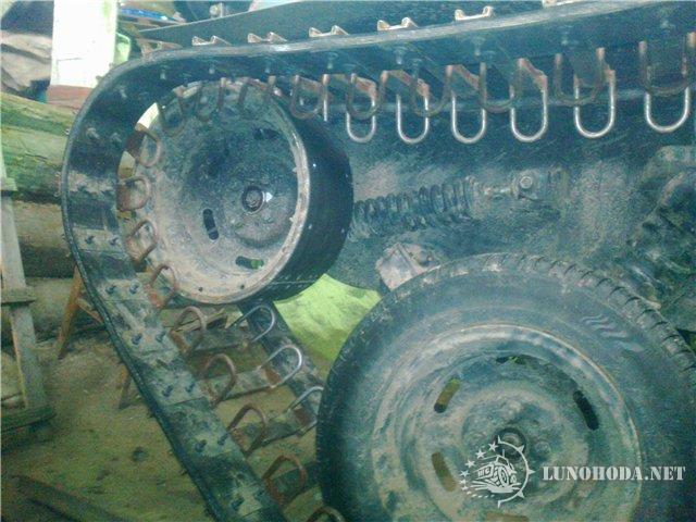

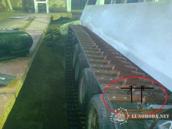

Изображение Почему это растояние пустое. может транспортерку зделать шире? :oops:
Как говорил мой дед "Я твой дед"

Юрок
по уму конечно бы надо . но в наличии был рулон шириной 40 см .
делай хорошо , хреново само получится

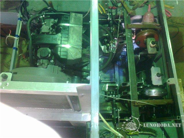

вот что происходит после переделок в корме , и это еще не все что там будет . наверно как в япономашине руки не всунуть

на ременном (фрикционе ) по вспаханниму полю бежит плавно быстрее 24 км. час. не давали . на ходу так как у нас стоял суммирующий вал меж приводами и поворот за счет отключения одного борта у правлялся культурненько , потянул рычаг слегка и плавненико забегаем в нужную сторону на месте погано ремни визжат. короче для ремней как не старались получается танк слишком тяжелым . переделали на 53 корзины , уперли в стену гуси застопорили корзины сорвать в букс на дифе не хватает сил корму прижимает к земле аж жуть . прокатились пока был не заварен на диф повороте ,катались в четвером ,правда по мокрому снегу брали большой подъем скок градусов не знаю было страшно что кувырнется через спину , даж не буксанул на высоких передачах даже по хорошей дороге при нашей полной массе диф душит двигатель . борта в местах крепления качалок придется усиливать выгибает .

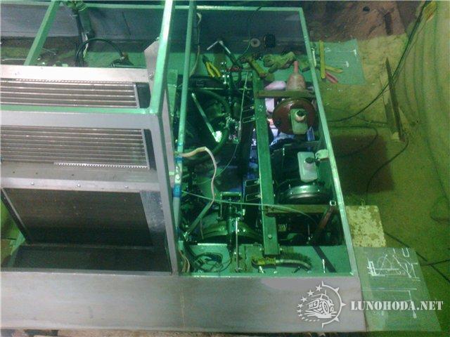

Сообщение Александр65 »
демьян
привет! опубликуй схему трансмиссии, с ремнями всё понятно было, с корзинами на фото не просматривается.
