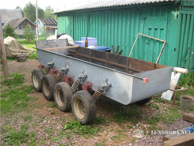

Наконец то и мне хоть чего то показать есть

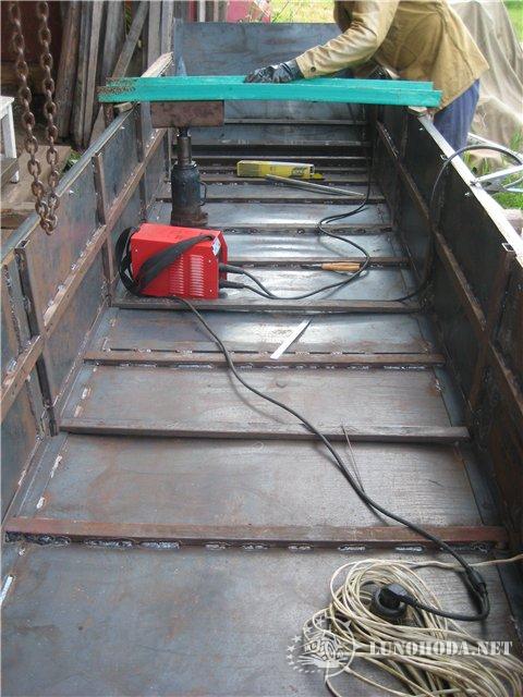

обрастает потихоньку железом

вот уж действительно делаем на коленке.

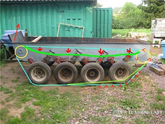

Господа самодельщики посоветуйте какую ленту на гусянки брать для вездехода ,гуся относительно длинная получается , да и привод задний ???
делай хорошо , хреново само получится

демьян писал(а):Господа самодельщики посоветуйте какую ленту на гусянки брать для вездехода
У меня транспортёрная лента на гусеницах толщина 13,5 мм и вней 5 слоёв капрона. Брал в Ярославле, на заводе резинотехника. А вобще если есть возможность бери по толще и чтоб слоёв в ней было по больше.

С задним приводом он у Тебя будет с приподнятым "носом" ездить, из-за того, что подвеска рычажная. На балансирной этого бы не было. Хотя может установка более жесткой пружины на последний (у ведущей звездочки) и поможет. Лучше переднюю звезду сделать ведущей. ИМХО. ЗЫ. Посмотри видео про вездеход "ФОМА"

Надеюсь, что так понятнее.

Без поддерживающих роликов, я бы даже сказал так:

Конечно понятно !!!!!! Будет морду задирать ну и пусть,пружины менять не придется т.к . во первых самые задние самые- толстые , во вторых имеем возможность поджимать в низ , то есть можно отрегулировать так что все корыто будет стоять мордой к земле . А зад все таки будет ведущий .

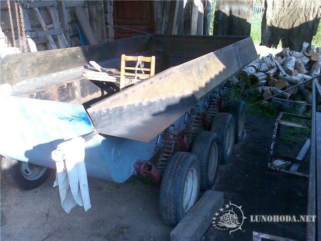

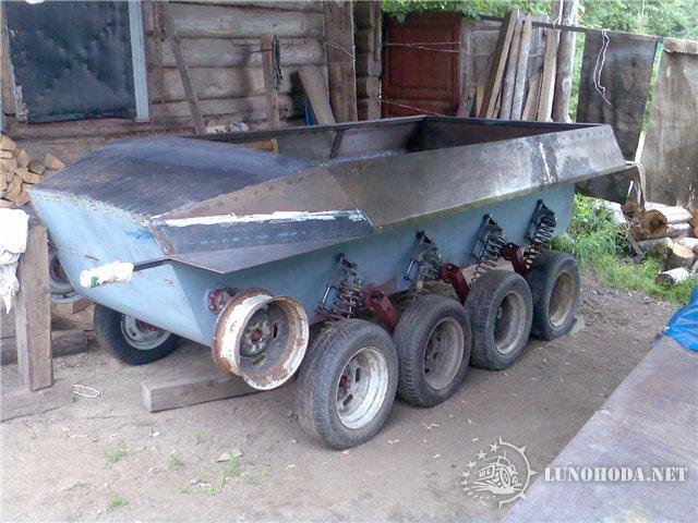

Уже почти корпус

поддерживающие ролики обязательно будут

Солидный аппарат получается. :roll: Какое название будет? :wink: Какая толщина листов корпуса?

Названия пока нет - предложи . нижняя часть лодки 2.5 мм верх 1.5 мм

Можешь более подробно про аппарат рассказать? Какой будет ДВС, что за трансмиссия, про механизм поворота. И еще, по фоткам кажется что передний ленивец будет как у трактора (натяжник с пружиной) Я прав? [:})

Да натяжник с пружиной как у дт 75 почти. Двигатель дизель 1.6 опелевский переднеприводный . Механизм поворота дифференциальный . С гранаты на переднюю 09 ступицу с торм . диском далее цепью понижаем 1:2 на половинку уазовского моста, примерно так.
