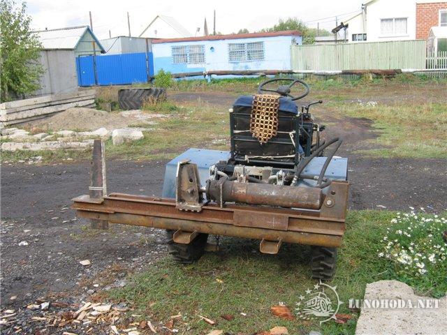

мужики, конечно каждый по своему с ума сходит, НО гидравлика проще, надежнее, безопаснее, удобнее и т.д. и т.п. [:})

только нужен трактор или мощный двс+рапределитель +фильтр+цилиндр+шланги иначе хрень

НШ-10, эл.двигатель5-7кВт (который будет нужен в любом случае и для реечного), распределителей щас полно всяких и не дорогих, фильтр тоже не проблема.
сегодня в магазине видел дровокольчик на 5т. за 13т.р. - за эти деньги можно собрать самому и отнюдь не на 5тонн...

Гидравлика- это сила, но очееееень медленно. Своим реечным Газон за два часа с верхом в одного.

КормчиЙ с НШ-10 медленно (как медленно? все быстрее чем руками, выше есть мое видео). с НШ-32 быстрее, но ему и мощность надо 7-10кВт. - будет быстро!

Так то гидравлику можно сделать и мощной и быстрой и требующей немного мощности, если конечно потяните более сложную гидростанцию.
