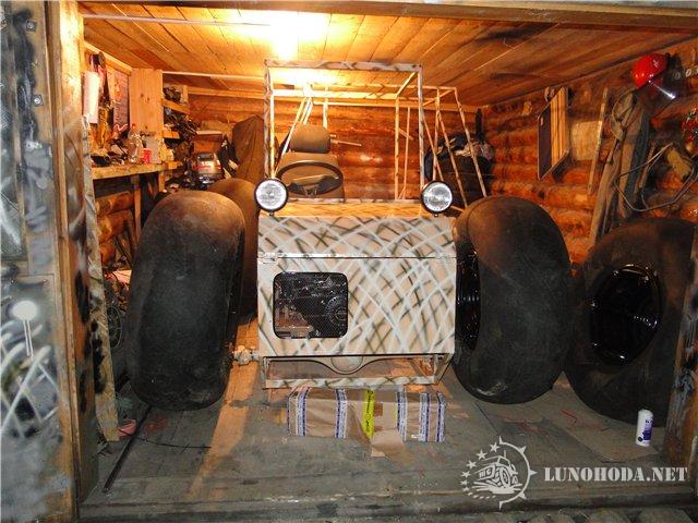

Жень а чего ты все колёса из потрохов делаешь, они же не гуд цепляют? а красил чем железо? решётка суперская, от чего? :oops:
Вованчик
Нормальных ободранных покрышек у нс не делают. А везти из далека (даже Новосибирска) - слижком дорого и хлопотно. :oops:
Голую раму, без обшивки, красил серой грунтовкой по металлу. Потом приклёпывал листы обшивки, предварительно "задирая" их аббразивной насадкой на болгарку и протирая ацетоном... А уже после этого, красил эмалью ПФ-115 песочного цвета... Потом немного подождал и расписал полосками цвета "хаки" и "сафари".
Решетка из сетки от воздушного фильтра... Фильтр от газотурбинной станции! :oops: Он трындец какой здоровый! :)))

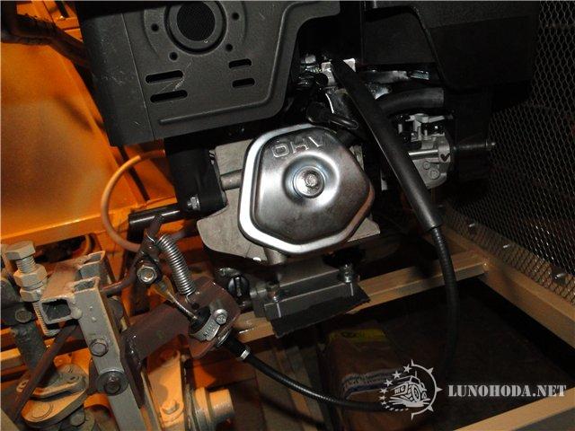

Паша, расскажи по подробнее про замок зажигания. Куда нужно минус подавать, чтоб заглушить???
Я хочу поставить замок зажигания и кнопку для глушения. Прозванивал сёдня замок на движке, ни хрина понять не смог, как правильно... Как стартер включать вроде догнал, а с глушилкой не могу! %)

Ищи на движке провод, при замыкании которого на массу мотор глохнет. И заводи его на замок.

Провод глушилки идёт из-под бака. Далее разветвляется и идёт на датчик аварийного выключения (из-за низкого уровня масла) и на замок зажигания. Из замка зажигания идёт на массу. Масса прикручена там же, в панели управления.
В Вазовском замке зажигания я использую нижнюю контактную группу. Переделываю, как было рассказано в предыдущих постах, один провод кидаю на массу, а второй на глушилку. Когда провод глушилки замкнут на массу, то искра перестаёт образовываться и двигатель глохнет.

У меня этот провод белого цвета. Т.е. - чтобы заглушить работающий мотор, нужно подать минус на этот провод??? Я не буду заморачиваться с замком... Уже поставил замыкающую кнопку на панель приборов.
Паша, а у Тебя, перед тем, как заводить мотор из кабины, всё равно нужно повернуть ключ, на родной панели мотора, в среднее положение???
Я его прозванивал всяко разно, не могу понять, что происходит когда это делаешь. %)

не минус а замкнуть на двигатель просто...
ИванS писал(а):не минус а замкнуть на двигатель просто...
Дык, ведь сам двигатель и есть "минус". :oops:

Белый Дом писал(а):У меня этот провод белого цвета. Т.е. - чтобы заглушить работающий мотор, нужно подать минус на этот провод??? Я не буду заморачиваться с замком... Уже поставил замыкающую кнопку на панель приборов.
Нужно замкнуть этот провод на корпус, т.е. на массу. Или на минус, что почти одно и то же.
Белый Дом писал(а):Паша, а у Тебя, перед тем, как заводить мотор из кабины, всё равно нужно повернуть ключ, на родной панели мотора, в среднее положение???
Да, в движке ключ должен быть в среднем положении, иначе не завести.
По мне так прикольно даже. Запуск двигателя происходит при помощи двух ключей, как у ракет 8P
Хотя ключ в движке у меня всегда на среднем положении, чтобы не лазить каждый раз под капот.
