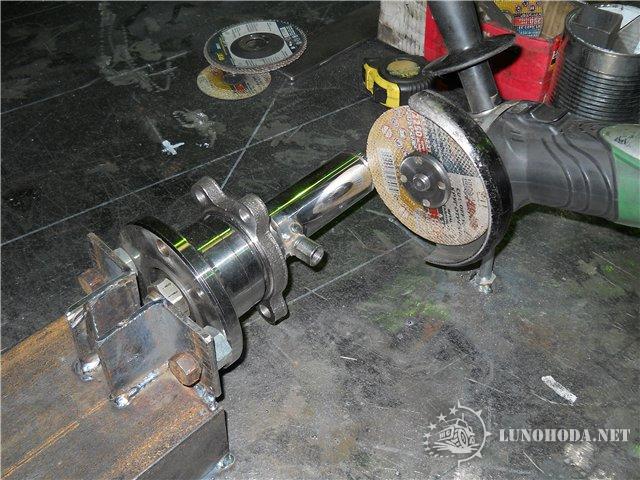

Выложил, чтобы было видно, что не так это суперсложносложно в изготовлении. Может кто продолжит. У меня ведь даже с токаркой проблемы. На работе токарь "приходящий", приходит два раза в неделю, естественно его загружают по полной, ему не до меня :( , а на сторону ненаездишься. То я в другом месте... Сейчас вообще в вынужденном отпуске. Канавки под стопорные кольца пришлось резать болгаркой :))) :
Вобщем, пока больше ничем не порадую :oops:

Дунул воздухом . Обнаружился свищик в месте приварки штока к оси 08киной ступицы. Я её подрезАл и проваривал несколько раз, чтобы убрать биения. Видимо на границе слоёв осталась какая то щёлочка. Надо разделать и заварить...
При давлении 6,5 кгс передаваемый момент получился небольшим :( .
кусок трубы 60х40Х2 длиной 2,4 м с вваренным на конце куском полуоси останавливается колодками при падении под своим весом, но небольшой нажим рукой на его конец колодки удержать уже не могут.
Сейчас я в городе, на следующей неделе поеду, попробую "дунуть" из углекислотного баллона, там при нынешней температуре кгс 45-50 примерно будет.
Колодки бы по-хорошему ещё притереть, да и ТИИРовские наверное самые отстойные :( .
Вобщем о результатах отпишусь... :always_ready:
