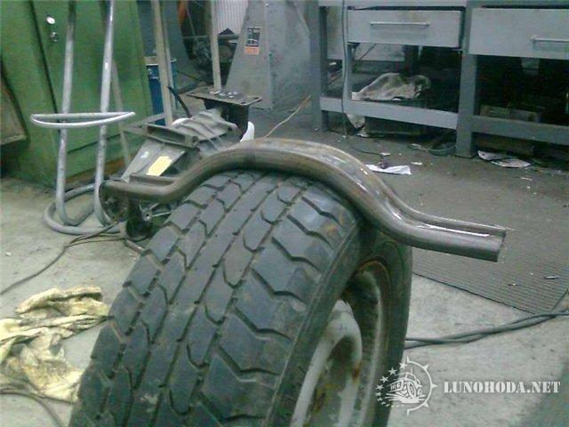

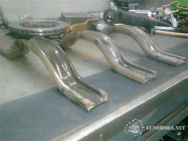

Не давали мне покоя Вот эти траки Американские ... Решил попробовать сделать подобное .Лень резать клыки и варить ... Вот что получилось : Труба 25х50х2 , готовый трак длиной 415 мм .Делал на Гидравлическом Прессе 40 т.с Давление в системе пресса зашкаливало за 180 атм .Есть недочёты но легко поправимы .Трак получился легких(980 гр) и весьма жесткий ... :)))
Вот типо Матрица и Пуансон .Сделан из листа 30 мм ...

Кузнец Влад
Ты оприсовывал всю трубу?

Не очень понял ...???
Просто положил заготовку и нажал на педаль
Попозже сниму видео процесса , сегодня в фотике батарея села :oops:

Я имел в виду весь профиль?

Да наверно весь профиль ...от края да края .
Если правильно понял %)
На фото плохо видно .... с телефона
Профиль сечение по длине его меняется ..
