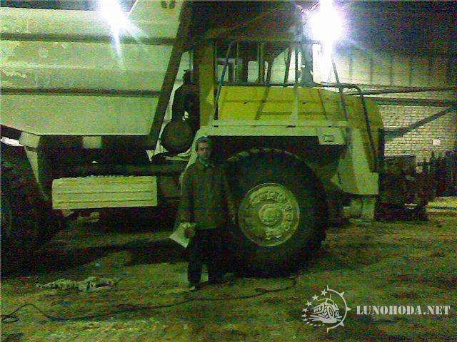

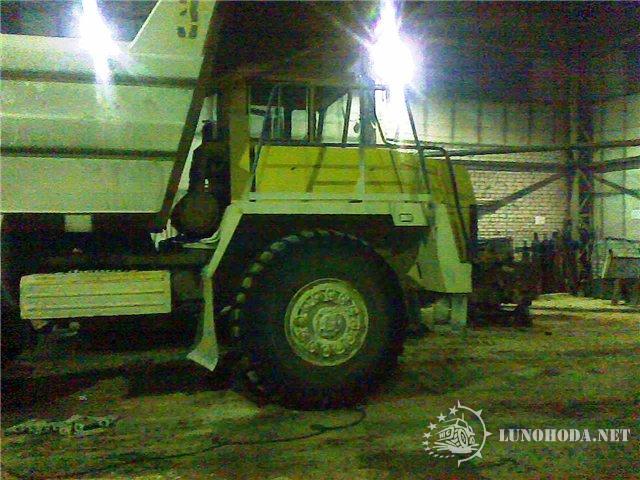

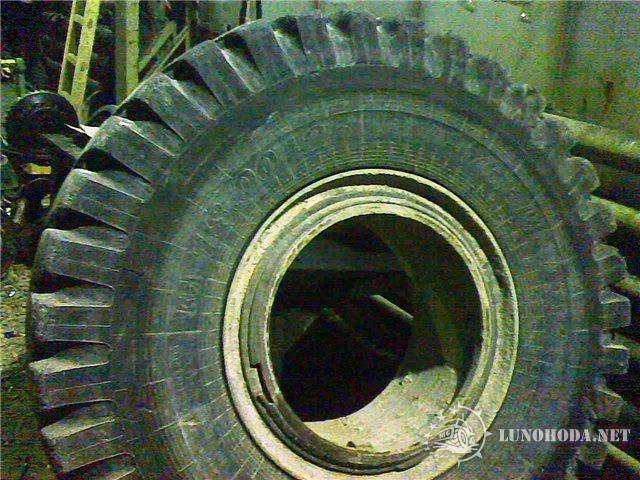

Добрый вечер. Кто нибудь пытался использовать таких "доноров"
Adler
Сообщения: 1629
Зарегистрирован: 10 дек 2009, 16:45
Имя: +7 (919) 480 3007
Откуда: Добрянка Пермский край
Сообщение Adler »
aleks727 писал(а):Добрый вечер. Кто нибудь пытался использовать таких "доноров"
Я понимаю,что в Чусовом такое есть,но в основном машинки помеьше ездят.
Сообщения: 18704
aleks727
может я конечно ошибаюсь но вроде как одна камера в районе 200 кг. весит. (так говорили шиномонтажники в то время)
Тимур
Сообщения: 5229
Сообщение Тимур »
может и не 200, но сам видел камеру от 25 тонного Белаза, толщина резины почти с палец
