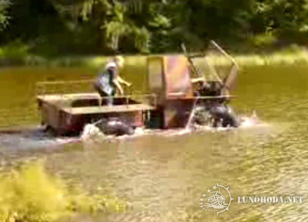

Скачал я все видео по 10-ому. Очень было интересно видеть какой он беспомощный в воде. Колёса крутятся, брызги летят. Как только выезжает на землю так у него прыть появляется.
Смотрел видео 9 и 8. Там на колёсах шипы. Наверное с шипами лучше. Или он там касался твёрдого грунта.
