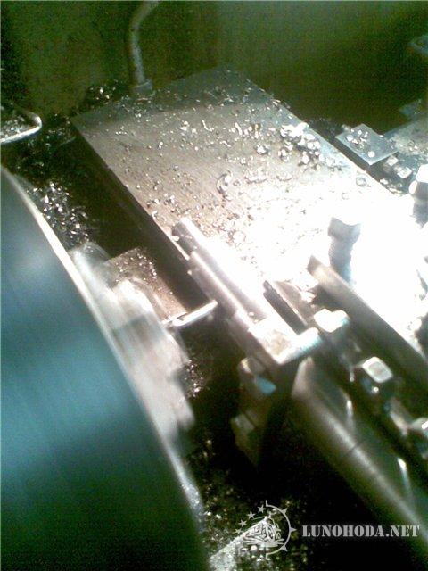

vaycartana
Высмотрел на Чипмекере, как на токарном станке сделать шпон. паз на валу, попробовал, получилось.
Резал на минимальной подаче, фреза 6мм, ставил 250 оборотов и заглублялся на 0,5 мм за каждый проход. Понравилось, все чисто, даже заусенок нет, но очень долго.
Хотел спросить какие режимы резанья были бы правильными при такой работе, обороты, подача, заглубление на проход?
И еще, была опаска при врезании с торца при новом заходе, что зацепится за край паза, как правильней, может врезка в глубину с глухого конца паза и на выход?

remix59 писал(а):vaycartana
В вашем случае правильно с конца вала врезаться. Оборотов добавить до 500. Эмульсией поливать, режим резания зависит от металла и материала фрезы. Навскидку так примерно. А что Мишаня по этому поводу говорит?

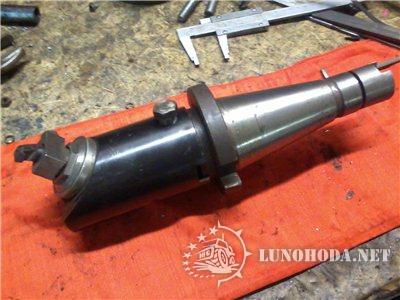

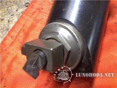

Сваргинили из разных пранадлежностей расточную, как же хорошо работать когда лимб на инструменте есть. Заколебался уже стукально – подбивательным методом размер ловить.

remix59
Adler
я обычно обороты подбираю не по цифрам а на глаз :))) но на фрезе из быстрореза если без эмульсии по наверно в диапазоне 300-500 об. скорость резания подбираю по цвету струшки . если без следов побежалости -добавляю , синева пошла значит близко к норме . шпоночные пазы обычно делаю на фрезере и обычно зарезаюсь с верху . торцы у паза без выхода .

mishanya68 писал(а):remix59
Adler
Да я тож на глаз. А как я человеку то глазные особенности обьясню.
У нас ведь и 25Х1МФ есть и прочая бяка. там таблицы не особо помогают, все по очущениям делать приходится.

[quote="shum d"]Сваргинили из разных пранадлежностей расточную, как же хорошо работать когда лимб на инструменте есть. Заколебался уже стукально – подбивательным методом размер ловить.
Изображение[/quote
Хорошая штука, я свое начальство сколько ни трес, так и не добыл. А расточник уволился 10 лет назад и с собой забрал(((.
shum d
Модератор Справочного раздела
Сообщения: 3976
Откуда: Свердловская обл.
Сообщение shum d »
Adler Это начальство не от большого ума поступило, однозначно пожалеет.
