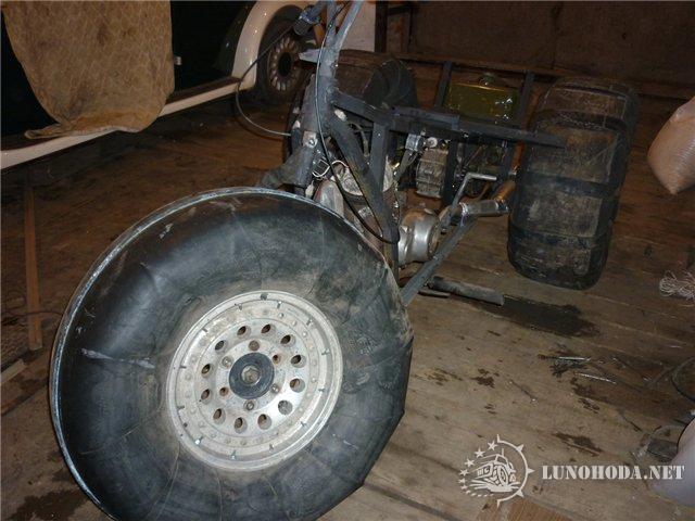

значит на 50 кубиков скутер слабоват?просто есть скутер,и хочу сделать каракат для рыбалки и покатушек по вашей схеме.

Paul_84 писал(а):значит на 50 кубиков скутер слабоват?просто есть скутер,и хочу сделать каракат для рыбалки и покатушек по вашей схеме.
если будет около 100 кг, и передаточное с колеса около 5-6(если редуктор в ноге 11-12) то хватит. но максимальная будет 20-25.
Paul_84 писал(а):начит на 50 кубиков скутер слабоват?
мотора много не бывает! я вот думаю кубов 300-400 сил 15-20 - это нормально, весу килограмов 150 и не надо парится с понижайками он на вариаторе все попрет и на низах и на верхах. :)

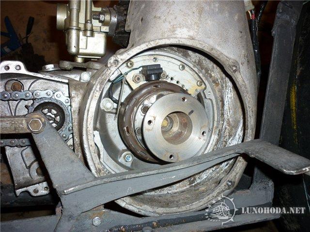

СанычСан
Сообщения: 1242
Имя: Александр
Сообщение СанычСан »
Ed.
Оригинально-переключение реверса под ногу! Зажигание на ТУЛЕ-скутер?
Ed.
Сообщения: 462
Зарегистрирован: 06 янв 2010, 17:11
Откуда: Красноярск
Сообщение Ed. »
СанычСан писал(а):Зажигание на ТУЛЕ-скутер?
honda dio.

спасибо за ответ!появилась возможность взять скутер 150 кубовый.думаю он нормально должен себя показать.а редуктор обязателен?
