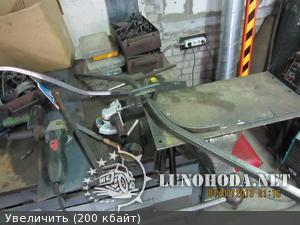

Вчарась взвесил обваренную раму, с передним валом, получилось 17,7кг. Комплект колес с тормозными барабанами и осями 17,2 кг. (согласно накладной от транспортной). В факте, без цепей, сидушки, руля, промвала, обвесов, и движка, уже имеем 34,9 кг. .... Плин..... проигрываю борьбу за вес
А так хотелось в районе 50кг. получить

вот:

AndryXC90, 50??? Фантастика! Думаю сразу надо было на 80 кг думать!

Если убрать пром вал, поставить на колеса легкосплавные звезды(правда по земле царапаться будут), сварить раму из 15-ой трубы? Убрать тормозные барабаны, поставить велосипедный тормоз, прямо на движек(его длинна позволяет)? У меня же есть плюс: колеса то на 19, т.е. и вика и рама короче. А раз короче, то и рычаг на вилке меньше, значит жесткости 15-ой трубы может хватить.
У меня минус, что трубогиба нет, приходилось резать и сваривать - почти пачка электродов ушла на раму. Думаю, ежели эти мероприятия выполнить, то в 50кг, мона уложиться.

Правда, сейчас, все енто делать не буду, выезжать пора, пока снега мало в лесу. В этой комплектаци, думаю в 65кг. уложусь.
