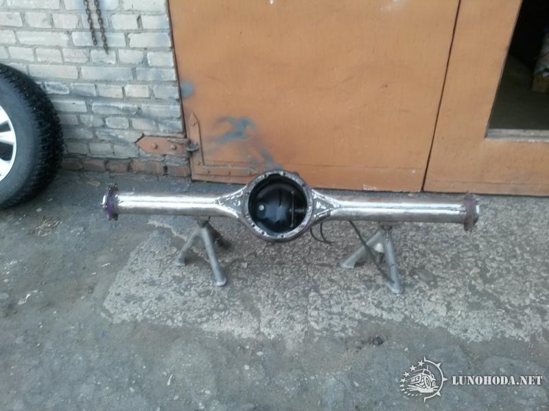

Сообщение argon84 »
Блестит как у кота... :)
Второй мост тоже почти готов. Скоро варить...
Будут рекомендации как правильно выставить геометрию?

Я пользовался для уровня горизонта лазерным нивелиром, им же пробивал центральную ось авто, потом рулетка, длинны до характерных точек, диагонали между характерными точками.

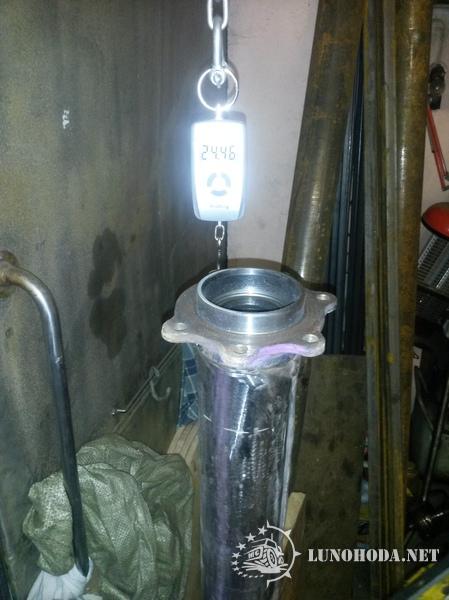

Сообщение argon84 »
Вес "лысого" заднего моста Патрол Y60
Голый мост 24,46кг.
Редуктор в сборе (принудительная блокировка) 38,1кг.
Длинная полуось со ступицей и кронштейном суппорта 17,53кг.
Короткая полуось со ступицей и кронштейном суппорта 16,88кг.
Итого: 96,97.
К этому еще надо добавить масло и таки срезать кронштейны суппортов(увесистые железки)...

argon84 писал(а): Итого: 96,97.
Это значит вес моста указан без тормозов?
