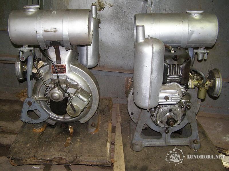

Велком создавай темку Аэтосани, скорее всего ты путаешь с 2-х цилиндровой помпой, с которой всё убрано и поставлены цилиндры ИЖа? она не 12 кобыл и винт на КВ дополнительная осевая тяга, хотя к такой форсировке как раз обороты, но всё зависит от диаметра винта, по данному поводу к дельтапланеристамСерёгас писал(а):А если двигатель как уд 25 тока двухтактный (12 л.с.) на аэросани воткнуть и винт пряво на маховик поставить, без редуктора он потянет? сани с полным грузом и водителем 250 кг.
а если даже потянет то винт от оборотов не развалится?
- Сообщения: 5
- Зарегистрирован: 06 сен 2009, 20:09
- Имя: 89629426009
- Откуда: г. Дубна
ненеене, я не путаю, этот движок выклядит как уд 25 он похож на него, он одноцилиндровый двухтактный, поршень наверно побольше ижевского, охлаждение от вентилятора (принудительное), у него с одной стороны встроенный кикстартер (цапает за маховик), а с другой можно чё хош ставить,хош ферродо , хош шкив, вал короче выходит и нет редуктора,
вот мне и интересно, потянет он с винтом если я его прямо на этот вал поставлю и если потянет то винт от оборотов не разнесёт???

Oleg2365 посмотри, что на шильде написано? а ещё лучше макросъёмку и фотку.
http://lunohoda.net/forum/viewtopic.php?t=7
Хотел подредактировать своё сообщение, но кнопка ПРАВКА не появилась, только цитата и крестик на удаление
А в последнем сообщении всё ОК, мож из за того, что сообщения с разных компов?
