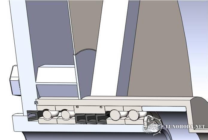

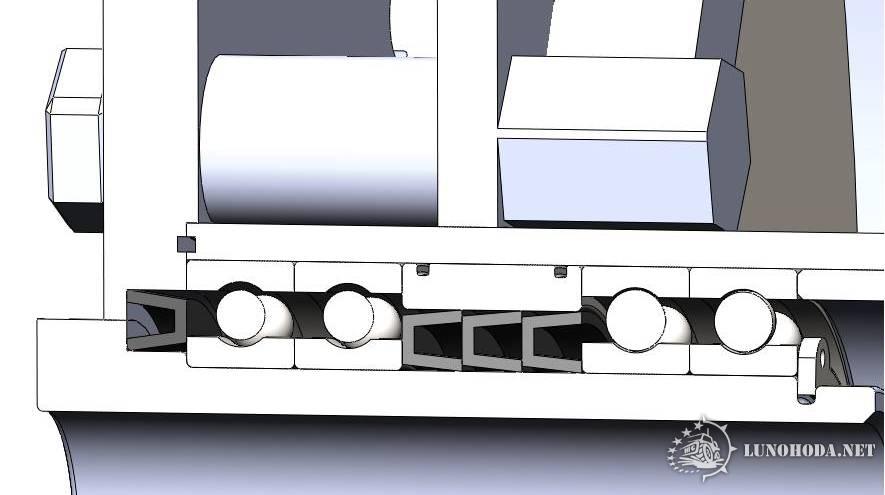

По правую сторону флянчика не надо ничего (шестигранка).Этот флянчик толщиной 2мм ,и приваривается как и те внутрирезьбовые бонки (слева от флянчика)--к ступице до ее расточки ,-чтоб ее не повело сваркой (подшипник не полезет).Спицы потом короткими швами к ступице--вреда не сделают.Торцевой диск со стороны рамы по наруже также диаметр= внутреннему диаметру бочки.А внутреннее отверстие в диске=наружному диаметру флянчика,одевается на него и проваривается.

Николай Ус писал(а):По правую сторону флянчика не надо ничего (шестигранка).Этот флянчик толщиной 2мм ,и приваривается как и те внутрирезьбовые бонки (слева от флянчика)--к ступице до ее расточки ,-чтоб ее не повело сваркой (подшипник не полезет).Спицы потом короткими швами к ступице--вреда не сделают.Торцевой диск со стороны рамы по наруже также диаметр= внутреннему диаметру бочки.А внутреннее отверстие в диске=наружному диаметру флянчика,одевается на него и проваривается.
Назначение фланчика 2 мм только для сборки диска? От него отказаться совсем нельзя?

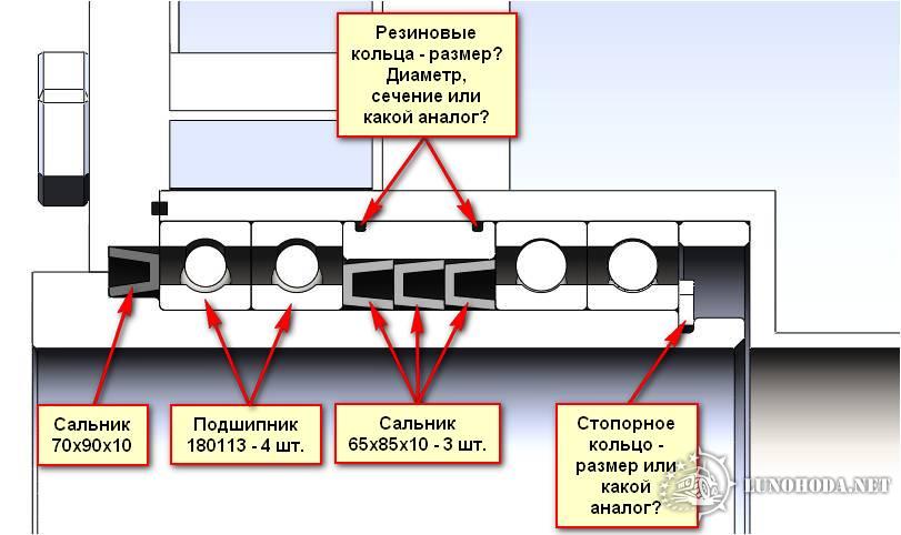

Резиновые кольца исходя из размеров распорной втулки,должны быть сечением (толщиной) 4мм. с внутренним диаметром 90 мм.Канавка под них шириной 4мм. и глубина 3мм. Стопорные кольца нашей размерности обычно имеют толщину 2мм. Канавка под них стандартно 1,5мм глубиной,но так как оси все делают без закалки думаю канавка должна быть глубиной 2мм.

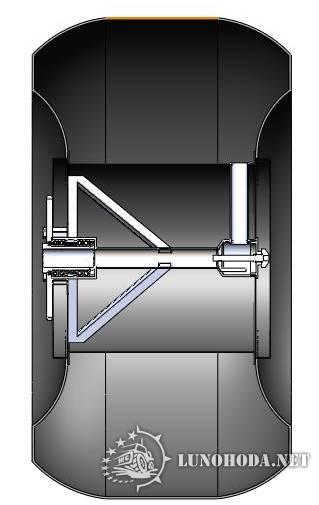

Сергей,у А.Г. эти цыфры можно найти по материалам о ДИФ-4,там у него эти 1350/700/21",- диск вроде ширина-550,а надутая шина ориентировочно 720мм.,но обязательно уточни---отсюда и размер вылета ступицы. Одна и та-же шина ,при одинаковом давлении будет иметь разную ширину при разной ширине диска.Так ,что тут уже каждый --под свои шины и диски.ЗАВГАP писал(а):Построил покрышку 1300х700х21. Изучаю теперь на сколько надо сместить звёздочку.
