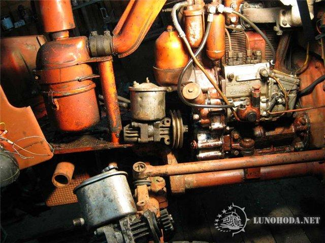

конечно надо бы:wink: а то на фермерский ходить очень неудобно. Вот фотка оттуда. Сделал человек, работает же вроде по такой схеме. ИМХО, самая удобная схема, зачем что-то еще придумывать?
вот тяга 66-го крепится прямо на сошку
ну и гидроцилиндр.
Нафига изобретать велосипед? Я просто хотел уточнить надо ли в насосе что-то переставлять внутри, потому что крутиться он будет в другую сторону (вроде..., как он там на 66-м крутится я хзнает). Ну и обороты..... Нашел шкив вот такой пока, буду крепить на шкив коленвала. Передаточное на насос гура получается около 1.5. По ссылке Алексея обороты НШ должны быть 600-4800. У Т-25 номинальные 1000. Максимально я кручу его (на слух, т.к. тахометра же нет) где-то ну 2500 об. Так что в этот диапазон вписыватся, работать должен. Сегодня отдам токарю пусть поточит и состыкует мне шкивы, буду думать как их друг с другом скрепить :)

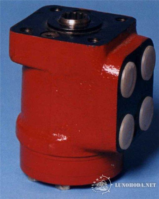

это пережитки прошлого, сейчас все рулят вот чем, к нему ещё нужен НШ, и цилиндр, остальное всё внутри

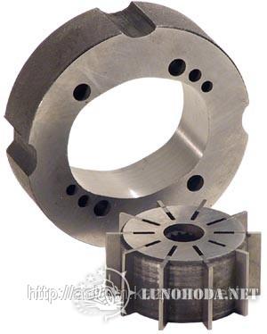

Oleg писал(а):Я просто хотел уточнить надо ли в насосе что-то переставлять внутри, потому что крутиться он будет в другую сторону
деталь номер 60 тогда должна стоять другой стороной, но не уверен совпадут ли тогда каналы
статор крупнее, если мне не изменяет память эллипс там не симметричный
