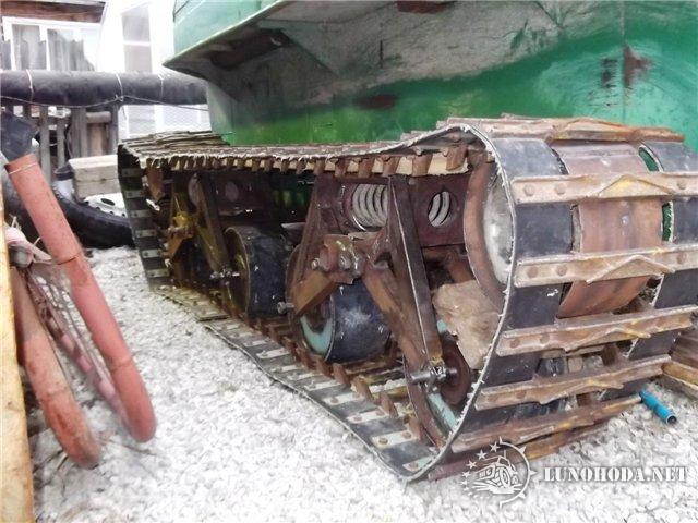

Надоело трястись по грунтовке. Колеса 16" стоящих на изнанку выворачивает. Крепление по "автомобильному" с одной стороны выгибает, рвет в целое кузов. Гусеничные трактора с ходовкой на катках ходят и производят по сей день. Попробую еще такую схему. Крепление катков с двух сторон, на подшипниках. В целом работает как балансир, но еще и индивидуально каждое колесо. Может быть придется заменить транспортерку на гусеницах, сделать как у Улана. Испытания покажут.

aleks727aleks727 писал(а): Гусеничные трактора
Смутила эта фраза.Так то вроде вездеход. А что будет допустим в болоте? Я на своём сегодня метров 300-400 поползал, капец как всё залепило.

То есть, если поставить нивовские колеса на восьмерошные ступицы, то борт, где они крепятся, при повороте будет ломать?aleks727 писал(а):Надоело трястись по грунтовке. Колеса 16" стоящих на изнанку выворачивает. Крепление по "автомобильному" с одной стороны выгибает, рвет в целое кузов. Гусеничные трактора с ходовкой на катках ходят и производят по сей день. Попробую еще такую схему. Крепление катков с двух сторон, на подшипниках. В целом работает как балансир, но еще и индивидуально каждое колесо. Может быть придется заменить транспортерку на гусеницах, сделать как у Улана. Испытания покажут.

Получается так. Колеса стояли "наизнанку" плюс к этому переходные шайбы под нивовскую ступицу. Получается очень большое плечо. При первом выезде загнуло балансир. Заварил. Когда срезал подвеску, обратил внимание, что косынки, фиксирующие балансир держатся чуть чуть. Вырвало из корпуса вместе с куском профильной трубы рамы. Если хотите сделать на нивовских колесах, самое лучшее не выворачивать колеса, ставить их на сплошную трубу, через весь корпус, с соответствующим сечением трубы. Сейчас я поставил буровую трубу на 60мм, стенка 8мм. Конечно вес, но другое все загнет.

Понятно. Продолжу мысль. Допустим, стоит буровая труба в качестве оси, усилена и вертикально и горизонтально (например косынками). Тогда, слабым звеном получается будет профиль, из которого сделана рама ( пространственная конструкция), в месте соединения трубы и профиля? Тут как быть- брать толстостенный профиль или локально усиливать в месте соединения пластинами?

Тут по моему все проще получается. Когда лепишь колеса или балансиры на борт, он воспринимает всю нагрузку в конкретном месте. При сквозной трубе нагрузка на борт не такая большая. Если посмотреть схемы подвески гусеничной техники, она везде от борта до борта (торсионы, рессоры). Хорошая схема крепления колес у remix59, и на Парме. Это мое личное мнение.

Надо сначала определиться с трансмиссией, двигателем, поворотом, потом исходя из массы делать шасси. Удобней использовать профильную (квадратную) трубу. Она бывает с разной толщиной стенки до 5мм
