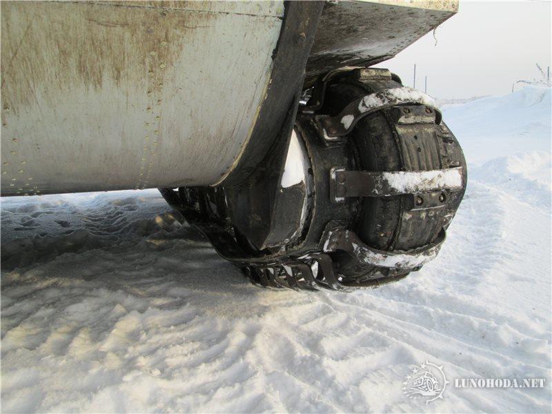

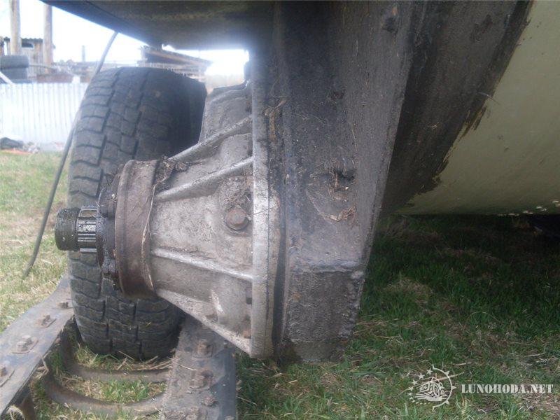

По трансмисии и ходовой доволен на 99%manipulator писал(а):Скажите,вы полностью довольны работой трансмисии от ГТС или планируются изменения,облегчения,упрощения?

Что значит требуется передача поменьше,нехватает мощности или слишком высока скорость?
Если у вашего вездехода масса действительно около тонны,то это покруче самых удачных пневматиков,у которых и моторы слабее ,трансмиссия не пятикратной прочности,да и внутреннего пространства меньше.Кардан только по всему кузову не совсем органичен.
oleg 54
- Сообщения: 3751
- Имя: Олег
- Откуда: Новосибирск
Вот это конечно .manipulator писал(а):или слишком высока скорость?
Ну это слишком громко сказано , вес пустого 1350 кг. , с загрузкой до 2-х тонн .manipulator писал(а):у вашего вездехода масса действительно около тонны,
На внутреннем пространстве он почти никак не сказывается , небольшой и коротенький тоннель как в жигулях классики .manipulator писал(а):Кардан только по всему кузову не совсем органичен.

Непробывалmanipulator писал(а):С воды ваш вездеход на лёд легко выходит?
А вот это хороший вопрос .manipulator писал(а):Недостатки какие либо по сравнению с пневматиками имеются?
Отвечаю . Минусов тьма : меньшая скорость , меньший ресурс машины в целом , утомительно долговременное управление , достаточно шумно внутри , серьёзны сходы гуски в каках . Ну вкратце так , хотя можно продолжать . Надо быть полным гусеничным "отморозком" чтобы ездить на нём , обслуживать его , но сначало построить , пять раз переделав .

oleg 54oleg 54 писал(а): основной вопрос задать себе нужно до постройки - "А нужен ли он мне , этот гусеничник ?" .
У любого новичка увидевшего где то самодельный вездеход, тем более гусеничный, в голове одна мысль(надо,хочу,построю). А потом уже приходит осознание,зачем? Не у всех конечно, у большинства точно. У меня так было.
