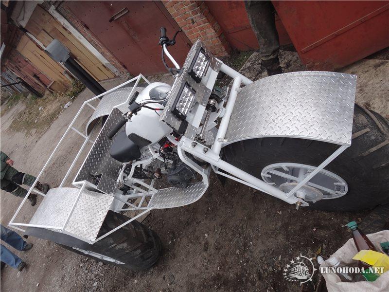

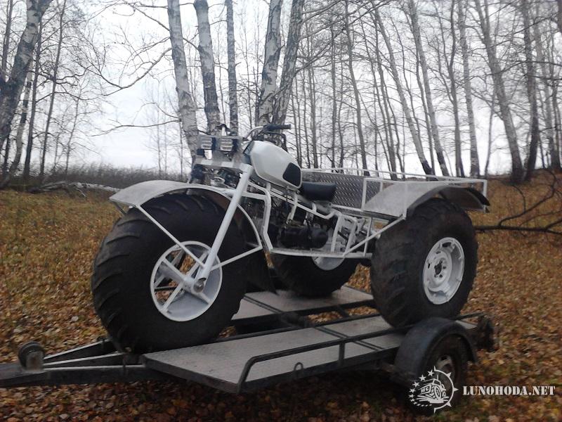

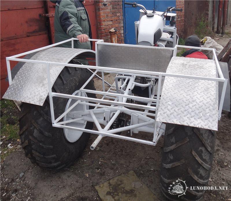

Аккумулятор ГЕЛЕВЫЙ 10А/ч (1030 рублей) / бензин самотеком как на всей мототехнике. / карбюратора модель не знаю, но он был в комплекте с мотором. Какой то за мудреный, электронный обогатитель и размер как у жигулевского. / Фильтр не вижу делать высоко т.к. планируемая ватерлиния гораздо ниже карбюратора. Под водой на нем будет попросту невозможно передвигаться, да и нагрузить его нужно для этого на полтонны, а это уже выходит за рамки моей гарантии :) / Звезда ведущая образовалась из звезды ИЖ и тупо какой то шестеренки от редуктора китайского у которой была такая-же шлицевая что и на валу. Поженил их просто - сварка+болгарка. [:})

Кстати, сидуха у тебя с китайского мопеда? Если да, то она полная фигня. У меня такая же продавилась очень быстро. После того как продавится, напихай туда поролону...побольше.

Да, с китайского мопеда. Посмотрю, может проще сразу потроха у нее заменить и все)). Спасибо за рекламацию :wink:

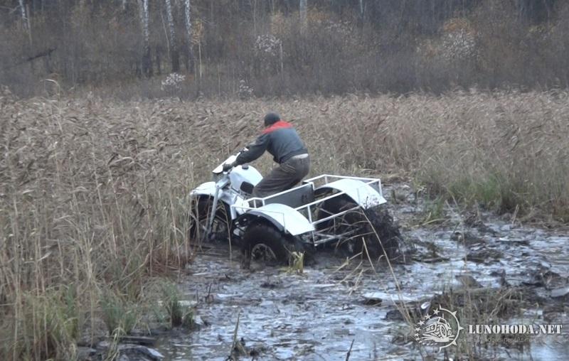

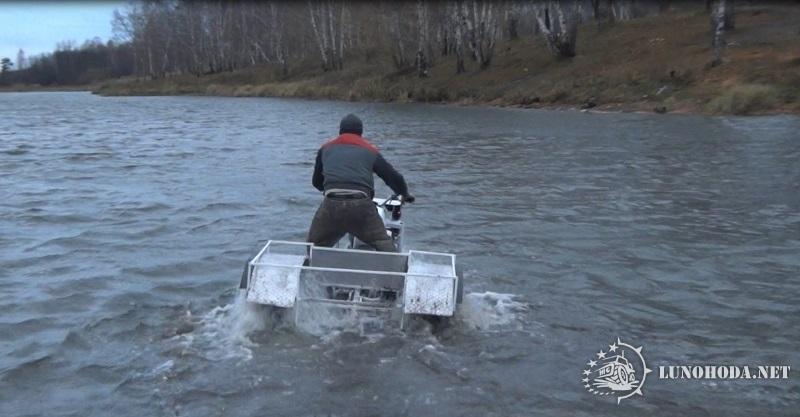

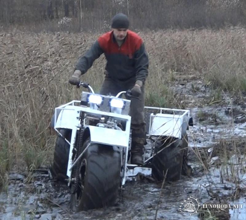

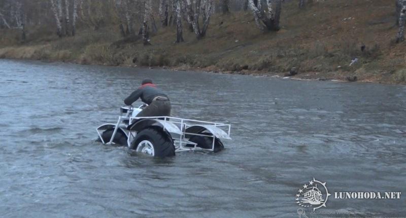

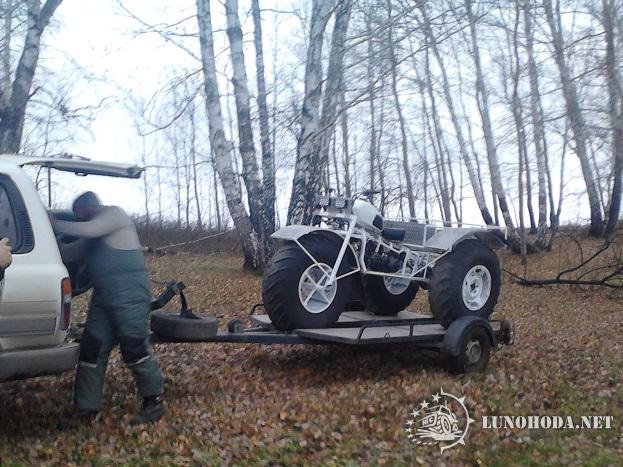

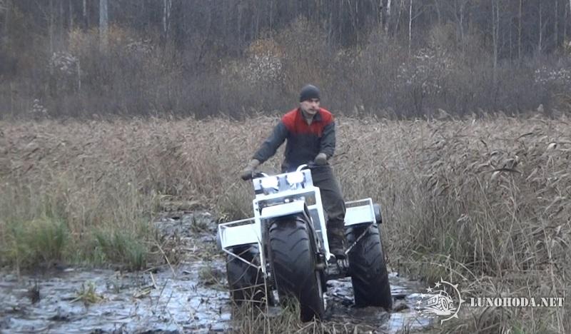

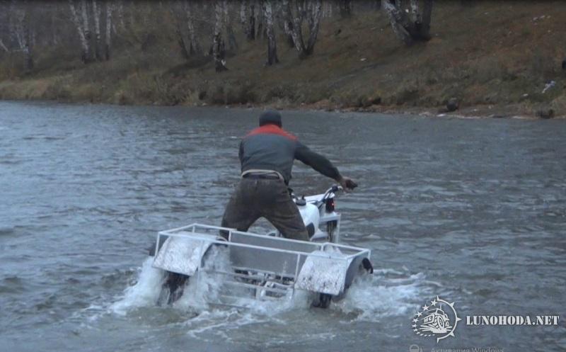

Небольшие испытания прошли успешно! :roll: Едет. Застрять пока не удалось. Мотора хватает. ПЛАВАЕТ как и рассчитывал. Зад целиком поднимает один человек, переднее колесо еще проще. Все цели достигнуты.
Постараюсь сегодня склеить видеоролик и залить ;)

Так, для затравки

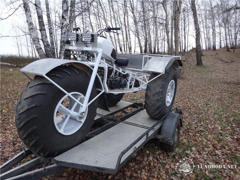

Stepech, поздравляю, красивый аппарат получился. Может просмотрел где-то, вес какой вырисовывается?

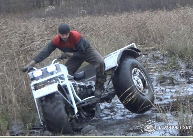

Stepech писал(а): Застрять пока не удалось.
Думаю и не удастся. [:})

Грязевые ванны и купание. Сидеть и халявить на нем по пересеченке и вводе не удастся точно. Ну или не долго ;) А так, вполне предсказуемая конструкция.

Зачем они там? Тогда и мост нужно другой использовать и двигатель и редукцию и вес будет ну никак ни 200. Кстати, на весы съезжу ближайшее время.

Плавучесть вполне нормальная. Даже замечательная :wink: Если бы не вал на воде и сильный ветер, купание было бы более приятным. Двигатель маленький и расположен высоко. рама в передней части расположена выше от земли примерно на 10см и когда переднее колесо погружается вводу, то она встает в горизонт. Мой вес 80кг, думаю еще 50кг в кузов можно брать смело.
