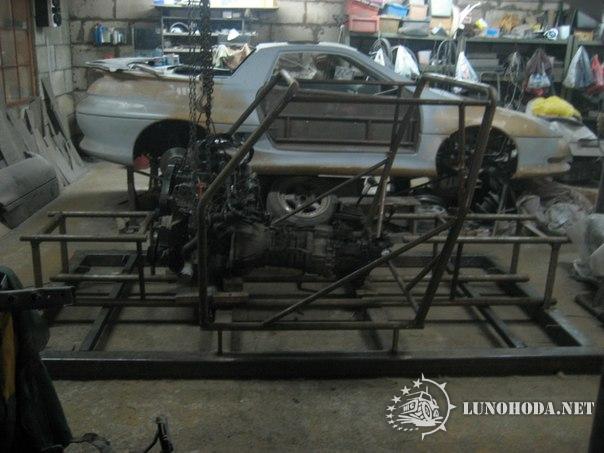

ТНВД - электрический, с электронной педалью газа. Мотор, соответственно, с мозгом. Впрочем, дизель без мозгов - это трактор с удельной мощностью 40 сил с литра. Нормальные показатели, сил 70-80 с литра, можно снять только с электронного дизеля.
Вот картинка расположения силового агрегата в 06 проекте на самой начальной стадии постройки:

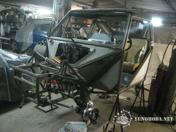

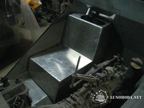

Еще пару картинок про расположение силового агрегата в 06 проекте.

Геннадий SPb писал(а):Вот картинка расположения силового агрегата в 06 проекте на самой начальной стадии постройки:
Какая ширина клетки в зоне посадочных мест?
Эргономика ради спорта не пострадала, можно ли назвать нахождение за рулём комфортным ?

Ширина каркаса по наружному габариту 1600 мм. Соответственно внутри, в районе кресел, за минусом двух диаметров трубы и двух толщин лодки, ок. 1530 мм. Не сказать, чтоб очень просторно, но для спортсменов, не страдающих избыточным весом - вполне комфортно. Кресла туда вполне помещались стандартные, от лендровера. Голубеву, правда, мы приделывали на роверовское кресло спинку от субару ради боковой поддержки.
Но 4 проект был заметно просторнее, там ширина каркаса по габариту 1700. И двигатель меньше внедрен в салон.

Геннадий SPb писал(а):Плечо обкатки при бортовом редукторе можно легко сделать хоть нулевым, хоть отрицательным, если сделать нижний рычаг из двух тяг. Тогда шаровая опора станет виртуальной и будет находиться на продолжении осей тяг.
Такое решение встречается на БМВ и Ауди..
Опять фотография с новым (не реализованным) вариантом подвески, почему и зачем понятно (объяснили доходчиво) но вот это скомпоновать в своей голове не могу - "если сделать нижний рычаг из двух тяг. Тогда шаровая опора станет виртуальной и будет находиться на продолжении осей тяг."
Хочу разобраться? Подскажите.

Подвеска на двух тягах как раз не новая, а старая. ))) И вполне себе реализованная. Именно на ней мы отдали машину Голубеву.
Такое решение - виртуальная шаровая опора - было применено потому, что с колесным редуктором на независимой подвеске практически нереально получить нулевое плечо обкатки. Редуктор занимает кучу места по ширине, и нижняя шаровая опора в классическом варианте получается слишком далеко от плоскости колеса.
Как работает рычаг с виртуальной опорой - на пальцах не объяснить. Лучше почитать у Раймпеля, там все доходчиво рассказано. Книжки есть в сети.

Собственоо первый вопрос
Зачем стабилизатор поперечной устойчивости в трофийной машине?не уж то такая валкая,
он как бы отрицательно влияет скажем при преодолении валеного леса и др неровностей
И второй ,каким образом герметизация была водоизмещающего кузова была?
судя по фото отдельно закрепленные пластины,чем замазаны швы
Каким образом сделана герметизация выходов карданов,редуктора я так понял остались снаружи лодки

Vitalya32 писал(а): И второй ,каким образом герметизация была водоизмещающего кузова была?
Похоже это пластины защиты. А сама лодка была во втором посте сверху.
