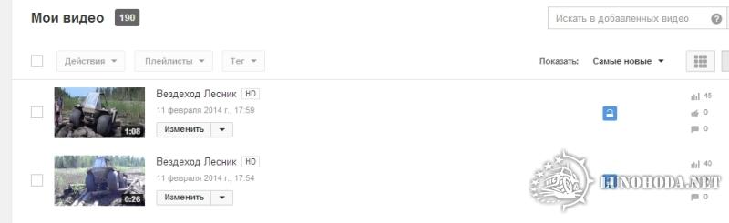

Это у меня с инетом проблемы, или все видео не видят?

Однако ютюб показывает что просмотры есть [:})

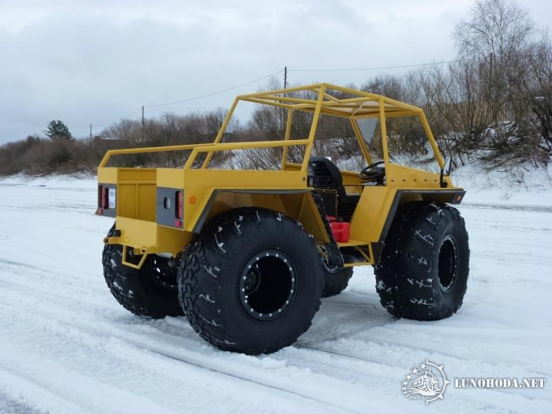

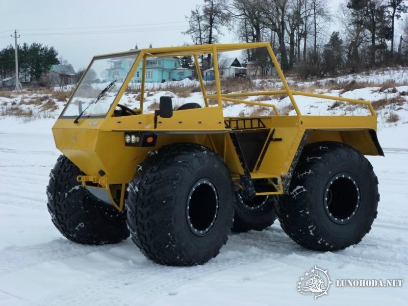

Вездеход "ЛЕСНИК" в базовой комплектации.

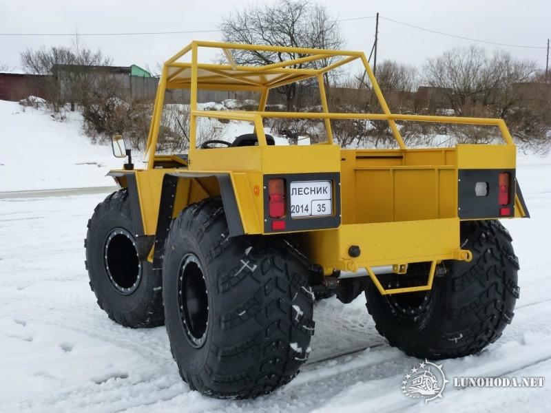

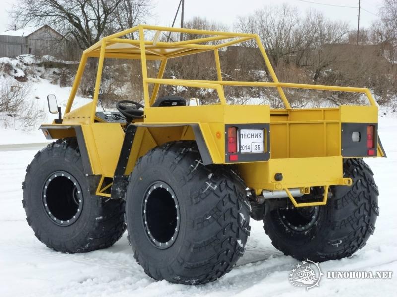

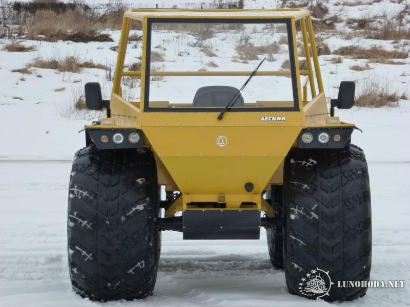

Внешний вид обновленного 2014г. "ЛЕСНИКа"
