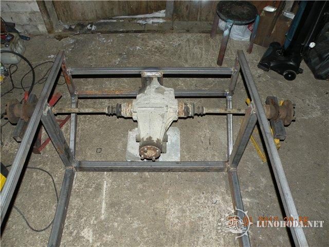

Бандерлогин
Бандерлогин писал(а):При перевороте заднего редуктора стоит обратить внимание на его внутреннее устройство. Зачастую отливка выполнена с масляной ванной для подшипника ведущей шестерни (хвостовика). При нормальном вращении эта шестерня прокачивает масло в ее подшипник через боковое окно, а внизу есть сливной канал меньшего размера. После переворачивания условия смазки сильно ухудшаться.
Добавлю, при нармальном положении редуктора-коническую шестерню хвостовика держит большой потшипник, а при перевороте редуктора нагрузка переходит на маленький подшипник и на резьбу хвостовика.(большая шестерня Г.П. какбы хочет хвостовик вдернуть во внутрь редуктора)-устройство зубов на Г.П.

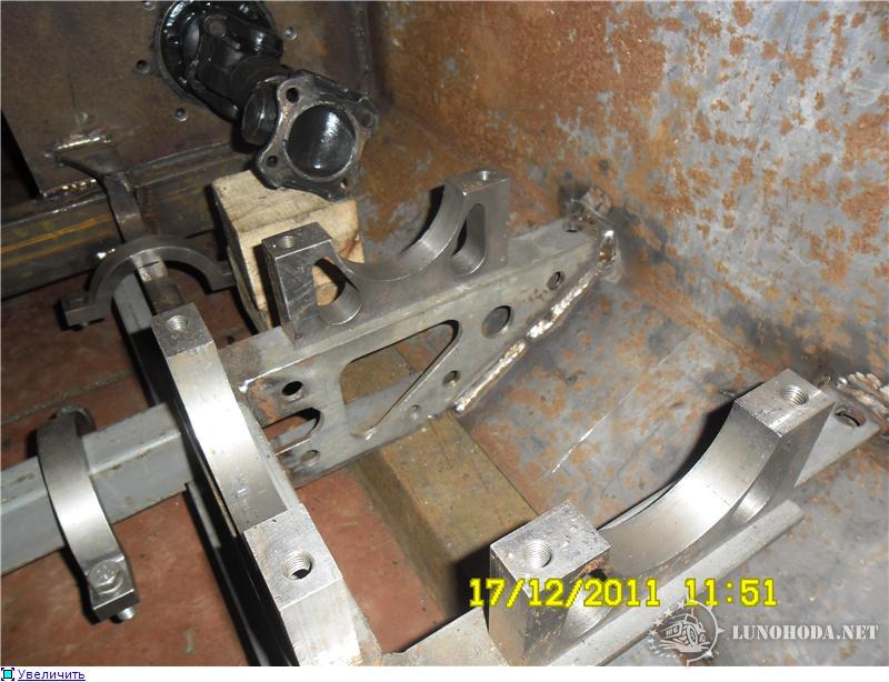

Вот начал ставить задний привод... зад редуктора зделал а вот сам крепёж моста хочу что бы был опять же сьёмный, может у кого есть предложения как лутьше зделать? :) .
Бандерлогин
Сообщения: 966
Откуда: Великий Новгород
Сообщение Бандерлогин »
Andrus
Мы сделали на бугелях. Шесть болтов М12 открутил и снял редуктор. Правда нужны станки...

Все равно, для максимального сужения редуктора, приходится частично протачивать чугунный корпус редуктора. Раз есть проточенная поверхность, что останавливает из листа сделать разборный на две половины кронштейн? Диаметр бугеля на чулках 95 мм, ширина 25 мм, болты с подвески ВАЗ М12х1.25
