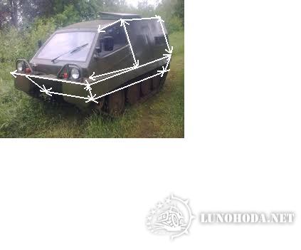

mishanya68 а вот скажи я так понял у тебя знакомый есть, у кого ЕГОР, может ты бы фотки наделал, и выложыл бы их сюда.. и атредоктировать их( низ лодки длинна ,ширина,) ( серидина также) и верх, если конечно не трудно, или как небудь связаться сним можно, понемаеш нужны размеры, я попробую нарисовать а там выложу сюда,

Andrus
сейчас вездеход находится от меня за рекой (последнее видио) остался на зимовку на даче . если я и приеду к нему то только после нового года . по размерам примерно ширина 1700-1800мм длинна 3800-4200мм высота 1800мм . ширина гусянки 400мм

Изображение вот получилось вроде. ну както так.
